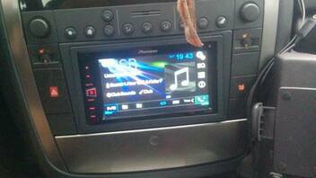

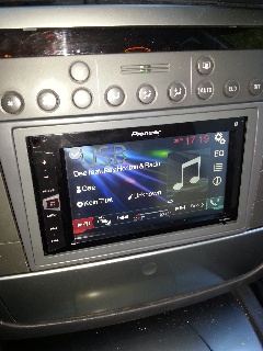

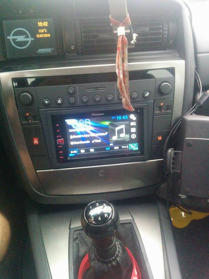

So es ist vollbracht!
Radio ist drin.

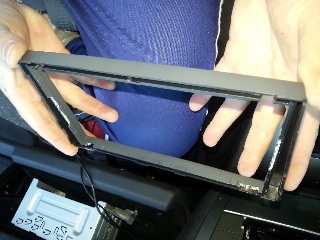

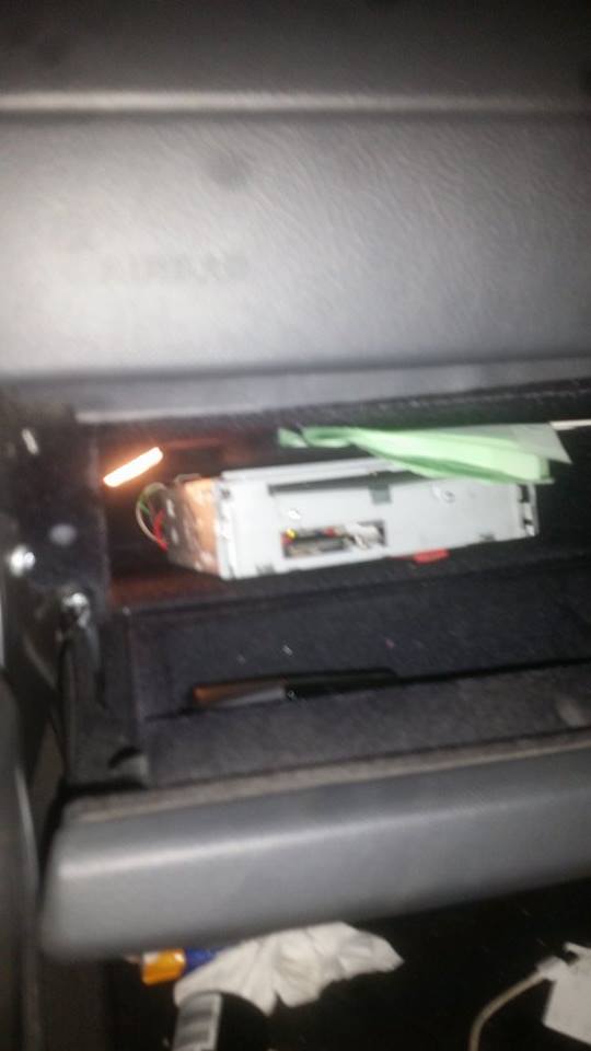

Der Originalrahmen passte nicht. Somit hab ich ein Omegatauglichen Rahmen bestellt. Rahmen passte, jedoch wieder nicht der Plastikrahmen.
Deshalb haben wir den seitlich etwas beschnitten. Siehe Foto, danach war es keine Problem.

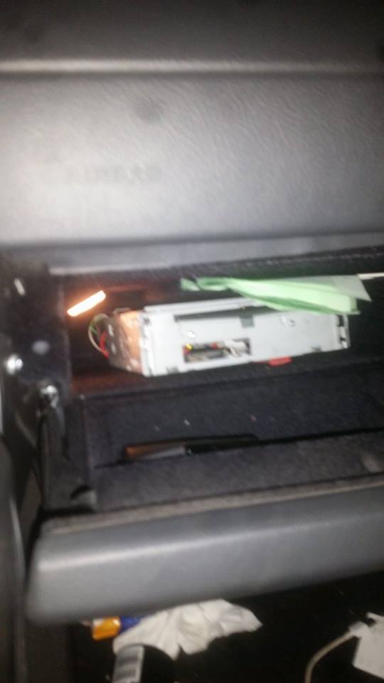

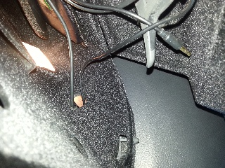

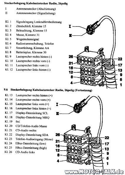

Anbauanleitung vom Rahmen ist im Anhang, sowie Fotos , wo das UsB und Aux Kabel durchgehen. (Handschuhfach)
Lenkradfunktion geht auch bestens.
INfos zum Auto: Schwarz/weiss Display ohne Navi , Omega B Facelift EZ 2004
Boardcomputer funktioniert problemlos.
