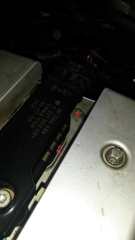

Nachdem trocken legen fuhr er wieder ohne Probleme. Bis jetzt der Dauerregen dafür sorfte, das der gleiche Fehler auftritt. Ich habe die Zündleiste entfernt und gesehen, das Zyndkerze drei und vier komplett unter Wasser stehen. Ich habe sie jetzt getrocknet, aber er läuft immer noch unruig. Wahrscheinlich noch zu feucht.
Ich kann mir nur nicht erklären, wie da Wasser reinlaufen soll. Hat jemand Erfahrung damit bzw. weiß wo das Wasser herkommen könnte?

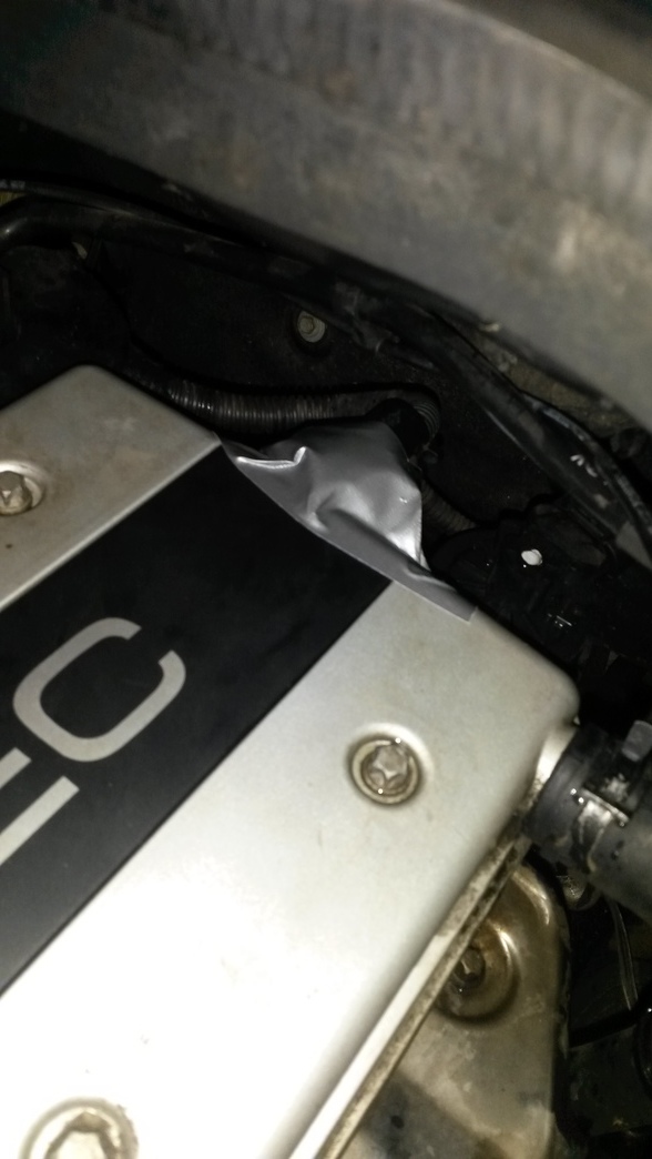

Direkt über den Zündkabelstecker zur Zündleiste ist eine art "Schwamm". Dieser ist komplett vollgesogen und aus diesem tropft es auch raus. Jedenfalls wenn ich ihn zusammen drücken, direkt auf das Kabel... Aber dann kann es doch nicht zu den Zündkerzen laufen. Ich versuche jetzt an der Windschutzscheibe abzudichten...bzw das Zündkabel. Falls jemand Ideen hat, gerne her damit.
Das Wasser sollte doch durch die Öffnung ablaufen. Es müsste von oben kommen bzw höher stehen als diese "Nut".
