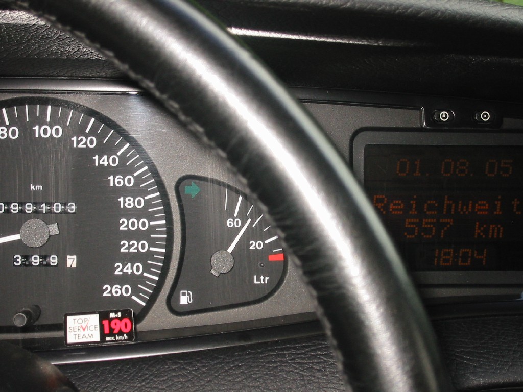

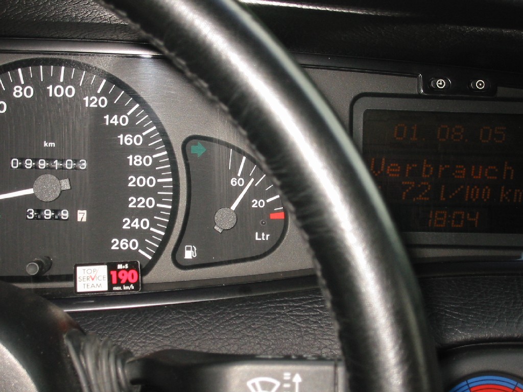

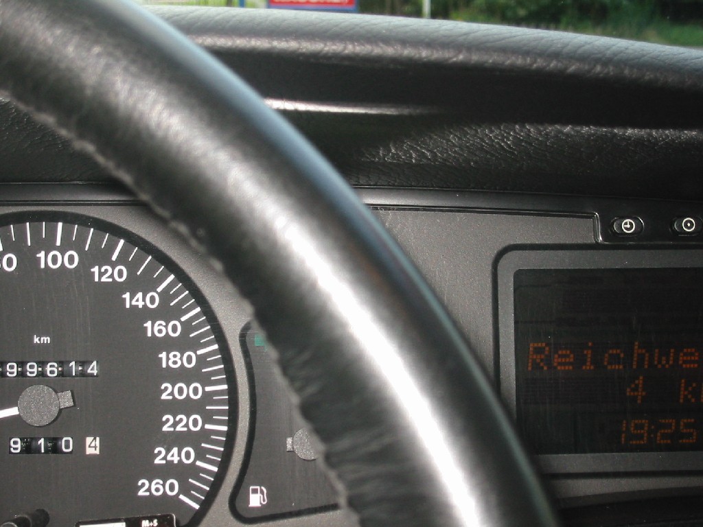

Also ich hab ja ne Limo, aber der Verbrauch liegt bei mir im Mix laut BC bei 10,1 - 10,2 Liter auf 100Km (ist aber doch mehr Stadt-2Km bis auf Arbeit).
Aber ich hab letztes Jahr im Urlaub wirklich auf der Autobahn GAAAANZ Sachte gemacht, so 120-140 KM/h und kam 910KM.(Anhänge.....7,2Liter war Durchschnittsverbrauch)
Finde das absolut in Ordnung bei diesem Motor.Wegen Reichweite-messung mal die Erklärung aus´m Handbuch:
"Die Reichweite wird aus dem momentanen Tankinhalt und dem Durchschnittsverbrauch der letzten 20 bis 30 km Fahrstrecke errechnet."
Also fährt man in der Stadt und der BC zeigt 100km Reichweite an, und dann fährst du auf der Autobahn mit deutlich weniger Verbrauch, zeigt er dann halt immer mehr Reichweite an, also nach 30km BAB werden es dann mal 200km Reichweite.
P.S Ich habe den Durchschnittsverbrauch schon seit 2000-3000Km nicht mehr Resetet!
