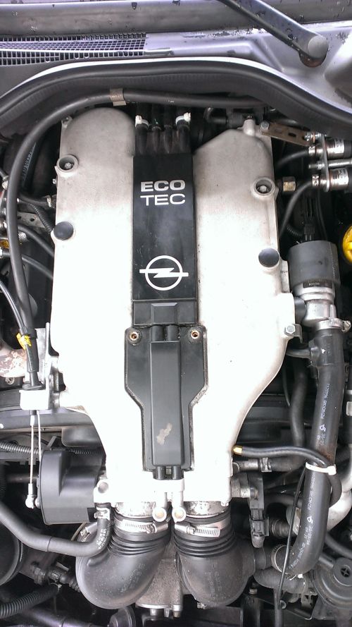

mein 3.0 V6 Omega von 1998 läuft auf Gas wie auf Benzin nur auf 5 Zylinder.
Nun wollte ich mal die Kerzen bzw. Kabel kontrollieren. Ich sehe es doch richtig das ich dafür die schwarze Platikabdeckung über dem Motor als ersten abbauen muß - oder?
Leider scheitere ich schon daran.
Ich habe die beiden Torxschrauben abgemacht - aber es tut sich nichts. Gibt es da einen Trick wie ich die schwarze Plastikkappe mit dem Opelzeichen abbekomme?
Anbei noch ein Bild.
Vielen Dank für eventuelle Hilfe im Voraus

Moin,
hat alles super geklappt ![]()
Danke für eure Hilfe ![]()
