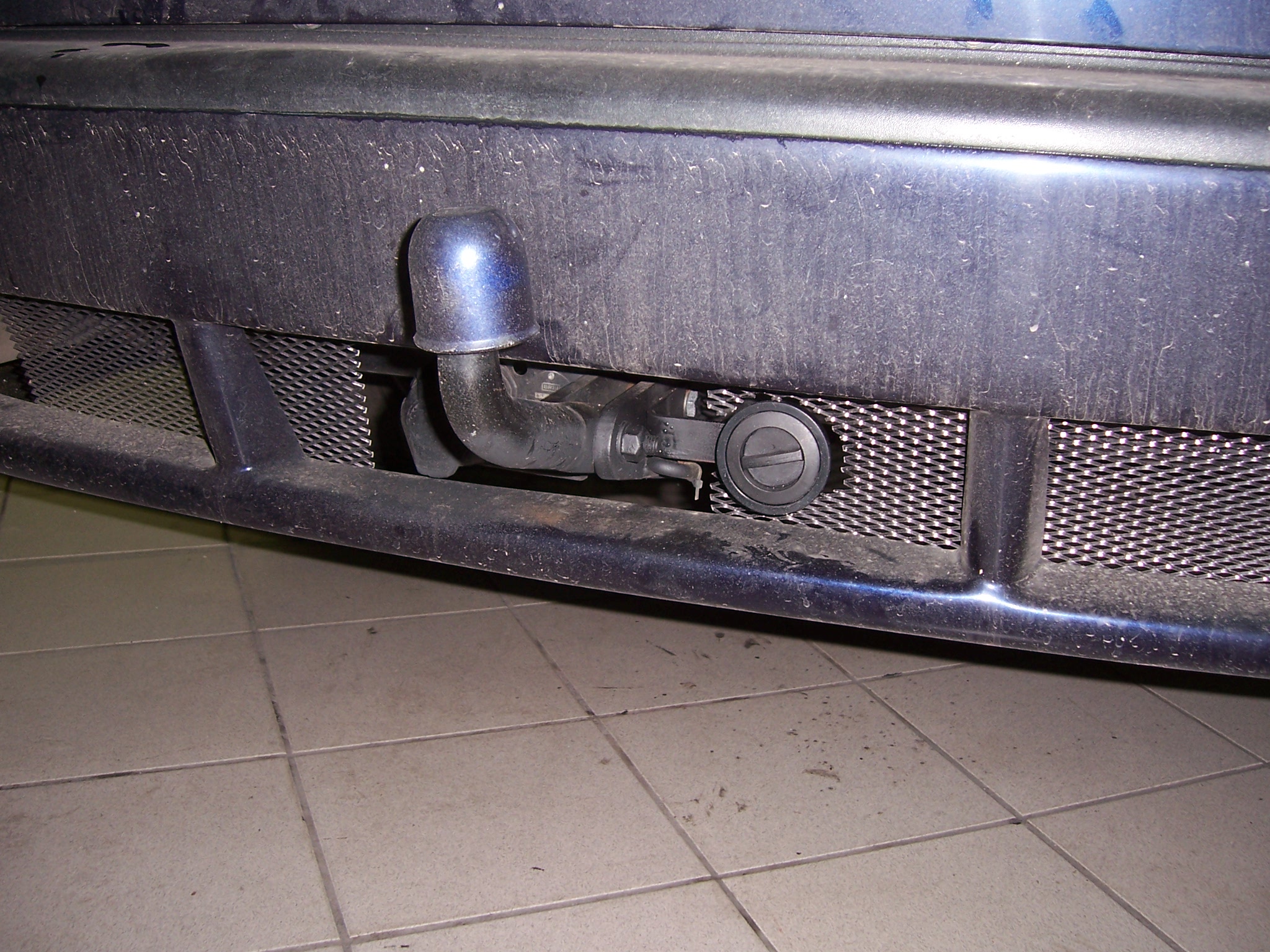

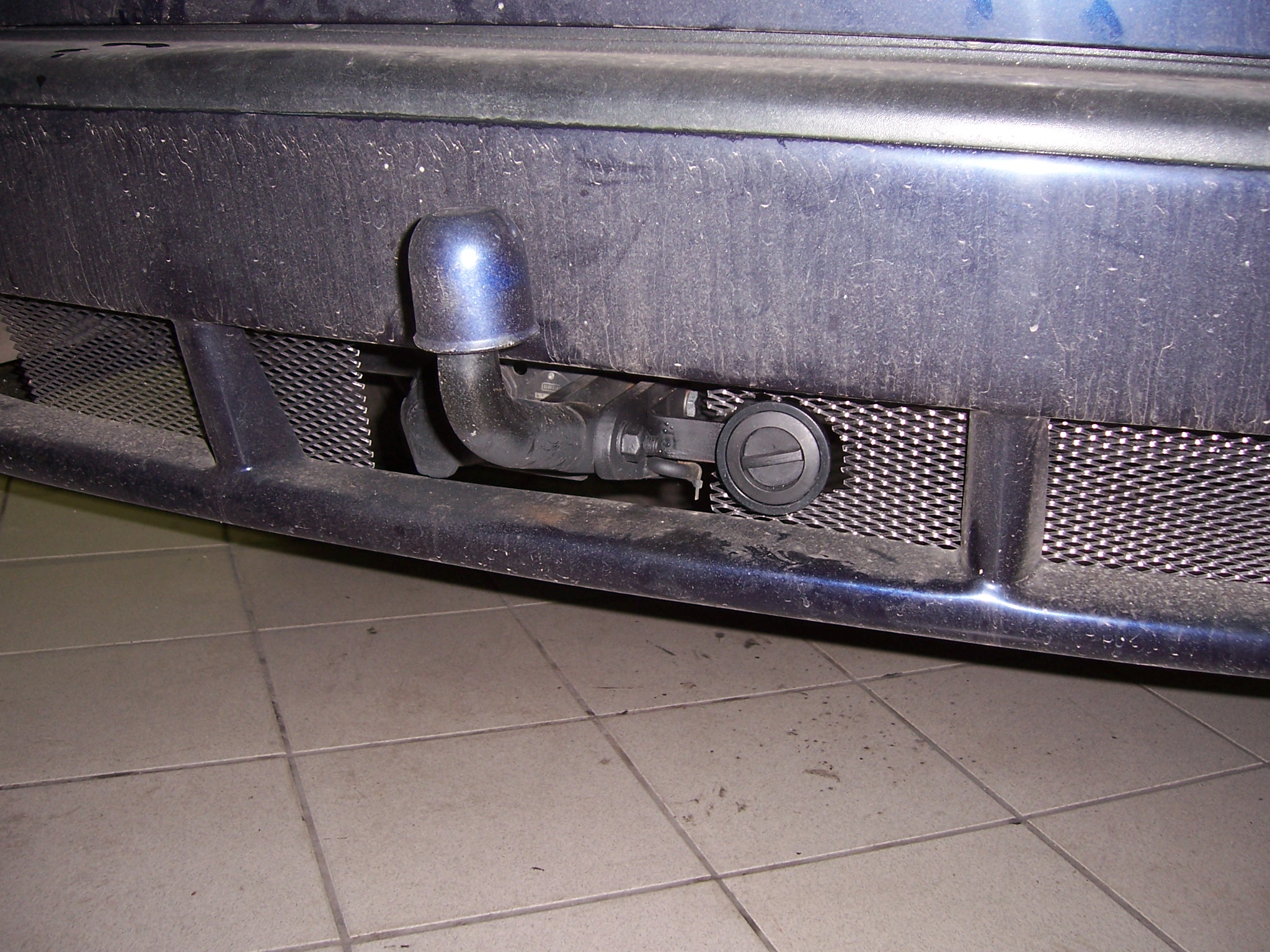

					Ich hab mit fester AHK auch die Streetline von Friedrich Motorsport montiert.
 Im Hängerbetrieb keine Probleme.
 Bilder dazu findest du entweder in meiner Galerie oder auf meiner Homepage
