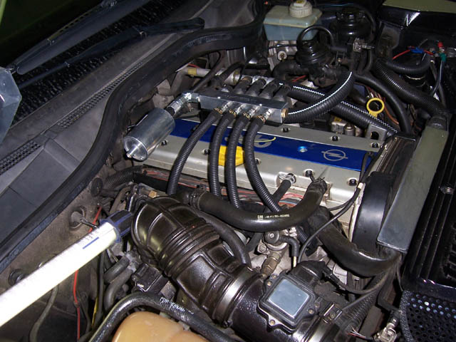

    Bei einer vollseq. Anlage werden zusätzliche Gaseinblasestutzen in den Ansaugkrümmer gebohrt. Pro Zylinder 1.
    Von da aus geht ein Schlauch der nicht länger sein sollte wie max20 cm zum LPG Einspritzrail wo drin die Einspritzdüsen sitzen.
    Zu den Daten: bei einer vollsequ. werden die Signalführenden Kabel der Einzelnen Einspritzdüsen(Benzin) unterbrochen und durch das Gassteuergerät geschleift.
    Bei der Venturi oder auch halbautomatischen Anlage wird durch einen Emulator die Benzinzufuhr durch abschalten der Benzinpumpe gemacht und dem Steuergerät ein Einspritzsignal vorgegaukelt.
    Hier mal nen Bild von meiner Anlage (BRC Sequent 24) dann kann man es besser sehen und verstehen. (bild stammt noch aus der Umrüstzeit)
