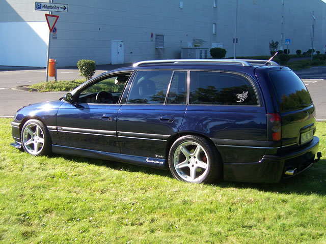

					Ich fahre 8,5 x17 Et25 mit derzeit hinten 40mm Spurverbreiterung von H&R eingetragen. Passen tut das allemal bei dir.
 Was nur wichtig ist ist das du die Platten nicht zu Wuchtig nimmst da der ein oder andere Prüfer gern mal den Winkel der Radabdeckung nachmisst was bei Kombi grad nach hinten hin zum Problem werden kann.
 Sonst bekommste noch extrem Hübsche Schmutzfänger zur Rad/Profliabdeckung mit eingetragen

					Mein Kombi steht auf den H&R Federn vorne und hinten in Verbindung mit Kayaba Dämpfern.
 In der Zeit wo ich sie dirn hab sind die definitiv weiter gekommen als die 40 mm
