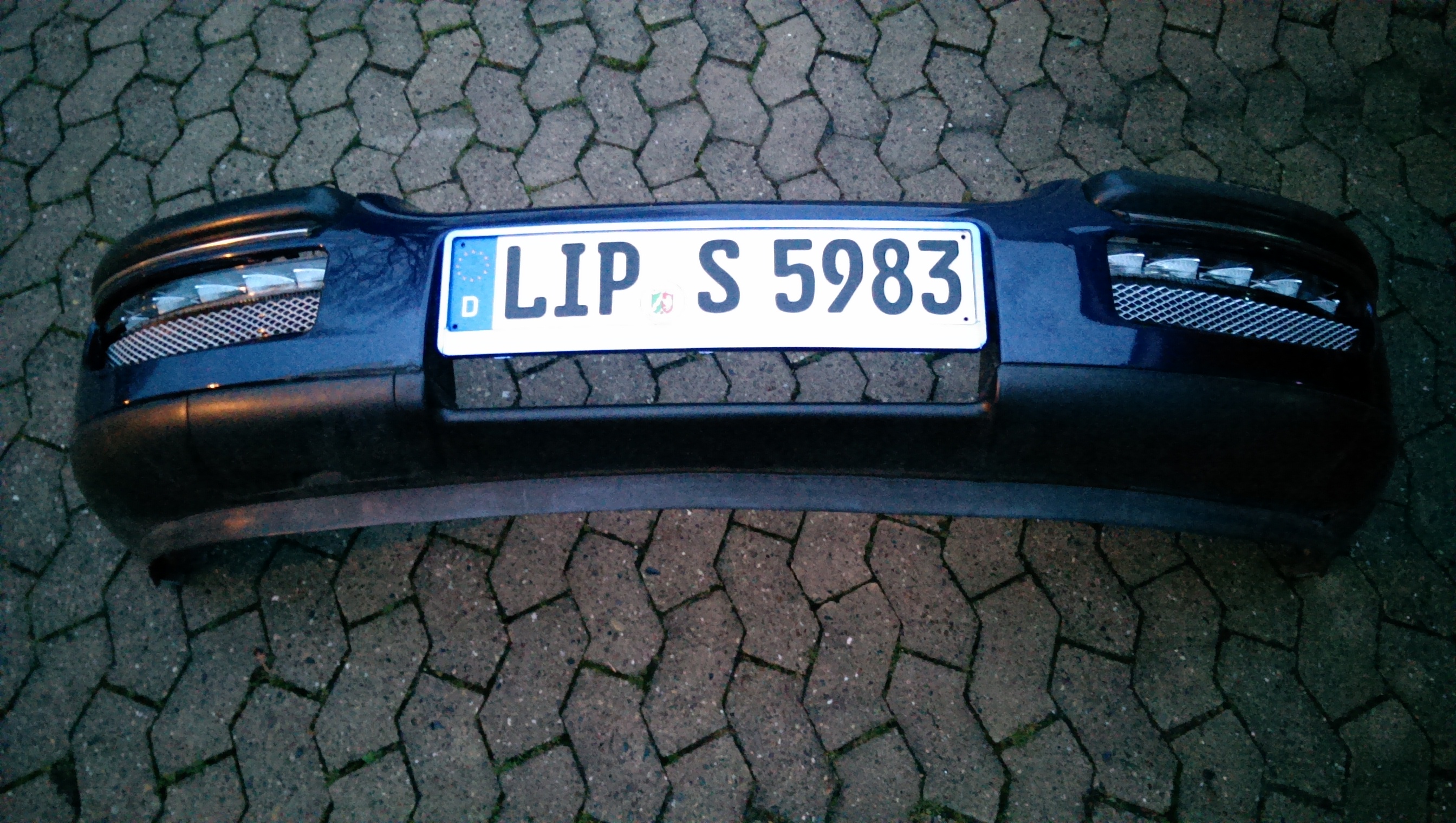

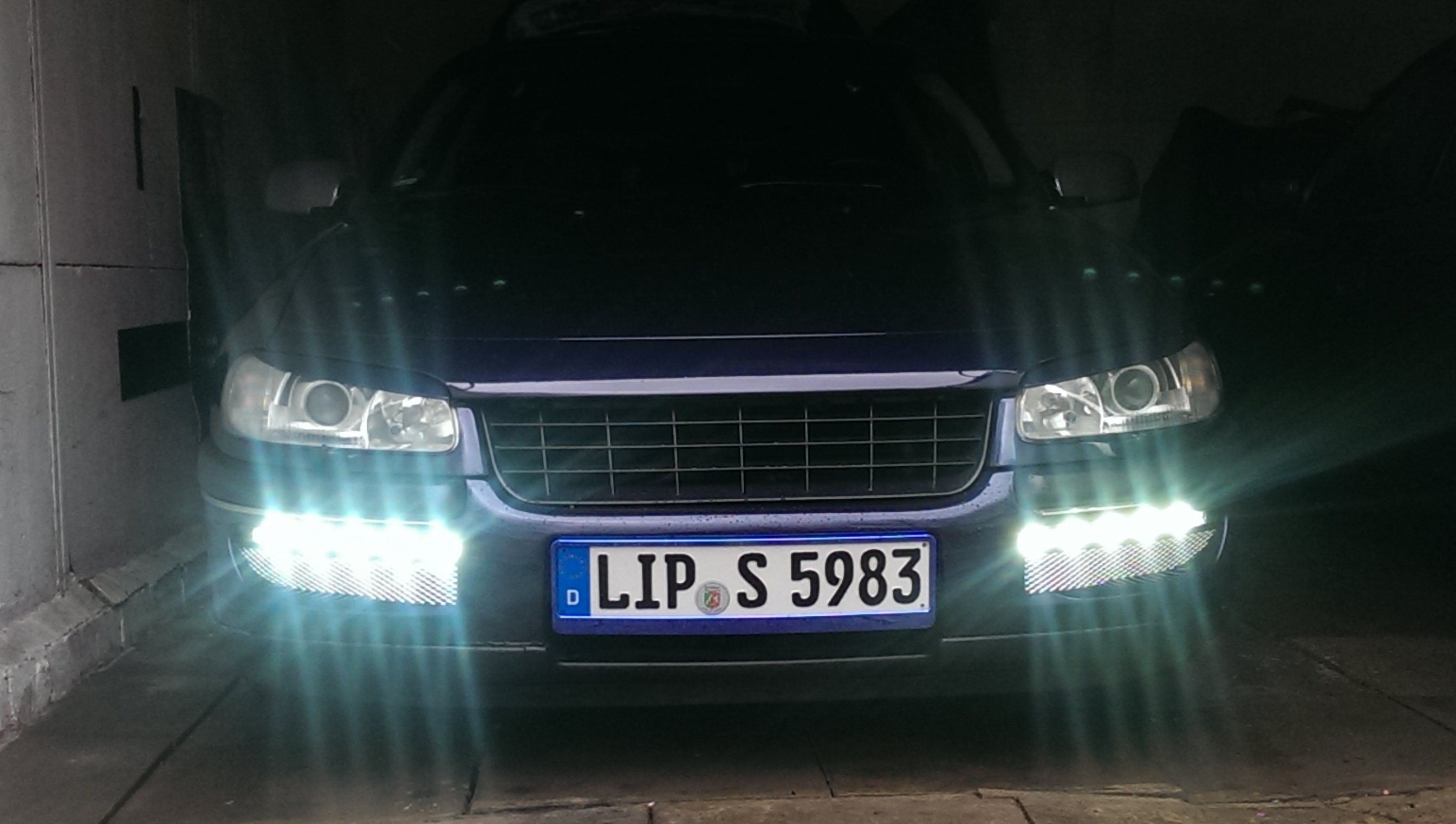

Also nach großer nachfrage ob die TFLS vom Audi S6 in die Omega front passen ist beantwortet :JA Sie Passen! habe einige bilder bei intresse könnt ihr euch es ansehen ja gern.Gruß Sven

Die S6 TFL´s sind wirklich der Hammer und sehen super aus! Ich wollte sie mir auch einbauen, habe es dann aus verschiedenen Grüder sein lassen müssen.
1. Die TFL´s sind zu lang für die Omega Front (1 Leuchte knapp 50 cm lang!!)
2. Die Krümmung passt nicht an die Omega Schürzen
3. Sie dienen beim S6 auch als Standlicht. Wenn das Ablendlicht angeht leuchten sie gedimmt weiter. Wenn das beim Omega auch sein soll, bräuchte man ein STG dafür (Nachbau 50 Euro)Der Aufwand wäre mir zu groß gewesen, besonders die leuchten passend zu bekommen.
Unterschätzt mal die hröße der leuchten nicht!
Ich hatte sie damals in der Hand und die sind echt riesig. Meiner meinung versauen sie die Omega front als zu verschönern.Schaut mal hier http://www.pixum.de/members/tt…3ffabbf0add68f3bb1cc3af24
Ich finde die Leuchten sind einfach zu groß und wirken an extrem runden Fronten wie am Touran, A6, A8 etc...

Alles anzeigenDie leuchten nicht, die fallen durch LED Technik sofort ins Auge... Muss man wohl mit eigenen Augen sehen. Extrem hell und klar.
Halo die TFLS passen ist zwar ne menge arbeit aber geht sie meine bilder.MFG
