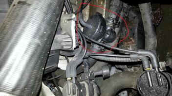

    hab gerade noch mal geschaut, bei den 2 schläuchen die aus der spritzwand kommen ist nicht eingebaut. dafür hab ich so einänliches teil gefunden was so aussieht, da geht oben ein unterdruckschlauch weg und in den innenraum da sind aber nur 2 schläuche drann der allerdings von dem zusatzheizer im radkasten kommt ran.

    ui ups die daten hatte ich vergessen zu schreiben, sorry! es ist ein 1995 cm3, 101 PS, 74 kW diesel mit klima. vielen dank für die antworten! leider mußte ich heute feststellen das ich so ein teil nicht habe, oder zu blöd bin es zu finden ;( . das einzige was hinter der klappe zu sehen war, waren 2 schläuche die in den innenraum gehen (vermutlich zum wärmetauscher) die kann man aber auch gut sehen wenn man in den motorraum schaut.
    hab allerdings im rechten radkasten bzw dahinter sowas änliches wie ne standheizung entdeckt, da geht z.b. ein so ein schlauch der aus dem innenraum kommt rein.
