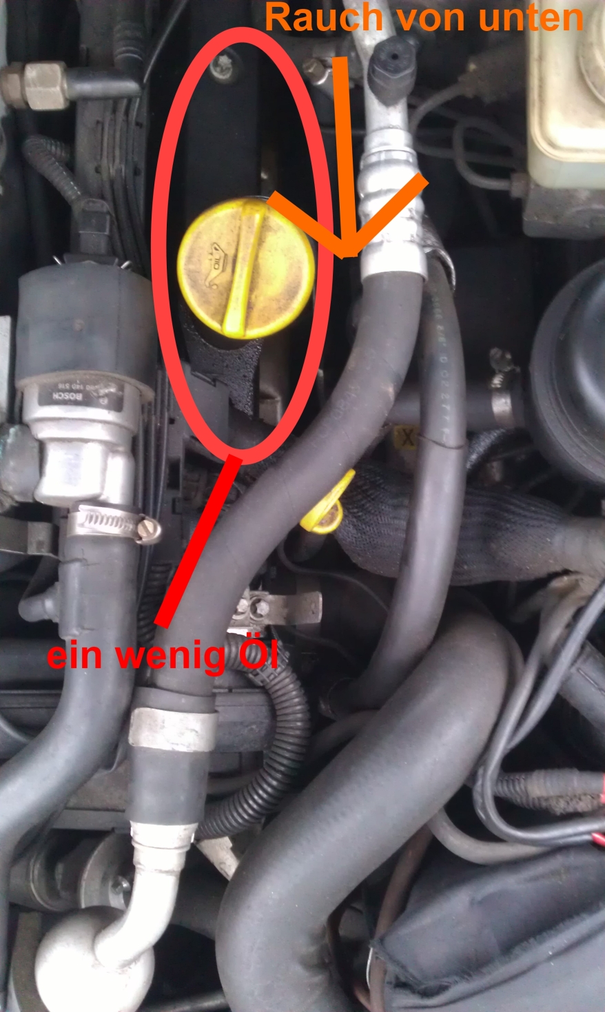

    Hab heute nochmal nachgeschaut im Motorraum. Links (Fahrerseite) neben dem Motorblock, da wo der Öl-Einfüllstutzen ist, war etwas Öl. Hab das heute mal mit dem Lappen weggewischt. War nur ganz wenig. Ansonsten kein Öl im gesamten Motorraum zu sehen. Werde morgen mal kontrollieren, ob die Stelle noch trocken ist.
    Heute auf dem Nachhauseweg war wieder das selbe Phänomen zu beobachten (leichter Rauch + Gestank). :evil: Hab dann direkt mal die Motorhaube geöffnet, um zu sehen woher der Rauch kommt. Eine direkten Auslöser konnte ich nicht sehen. War links neben dem Motorblock, von etwas weiter unten. (siehe Bild)
    wie kann ich ansonsten noch eine undichte VDD ausschließen? Müssen die Zündkerzen zwangsläufig im Öl baden? Wäre nämlich mein nächster Anhaltspunkt, diese mal zu überprüfen.

    War heute in der Werkstatt nachschauen lassen. Ist doch die VDD. Das seltsame Fahrverhalten liegt an den Reifen. Brauche neue.
    Somit ist es doch die Omega-Krankheit :cursing: :thumbdown: Danke nochmal an dich "2fast4you" :thumbup: War der richtige Anhaltspunkt.
