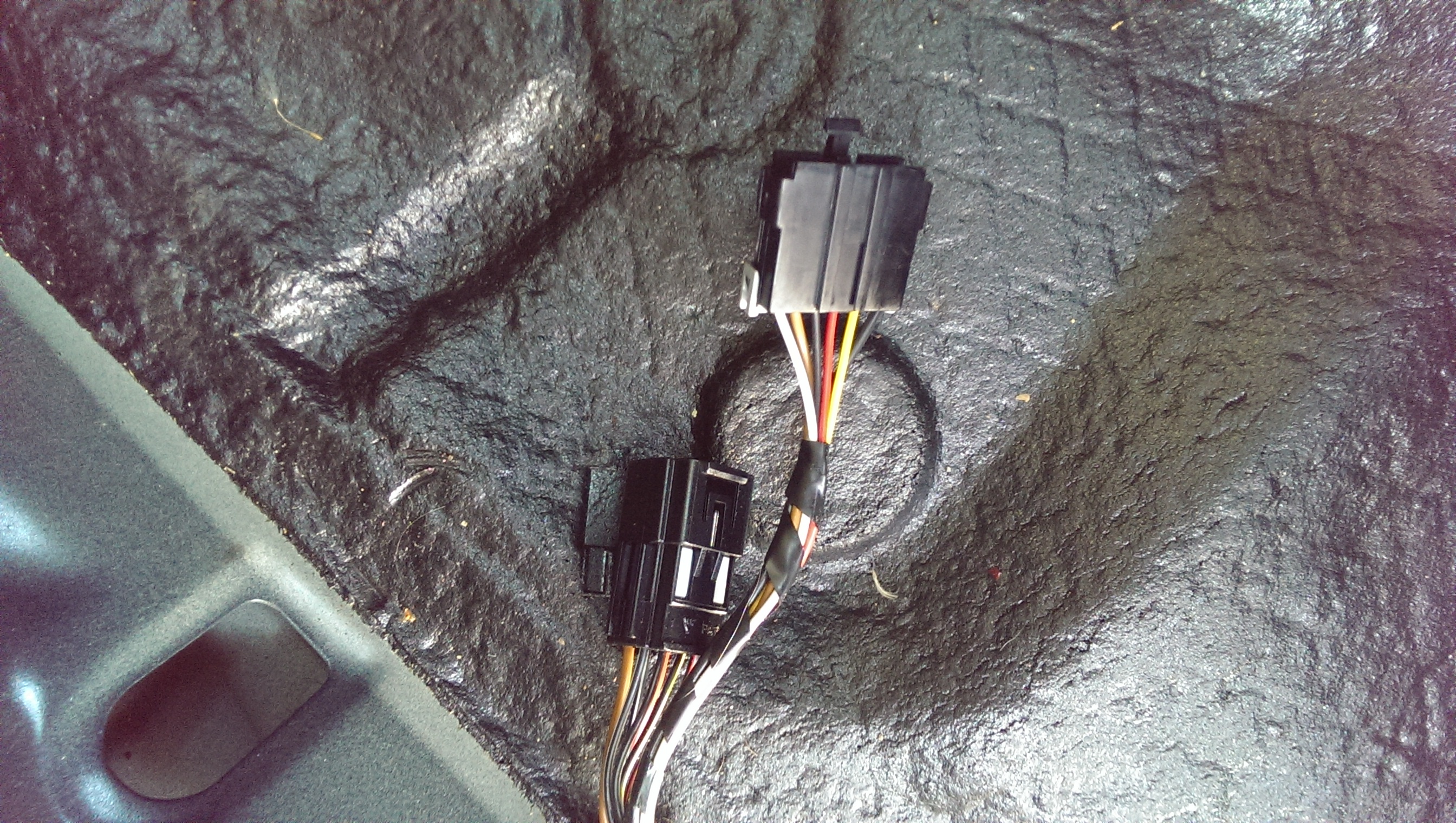

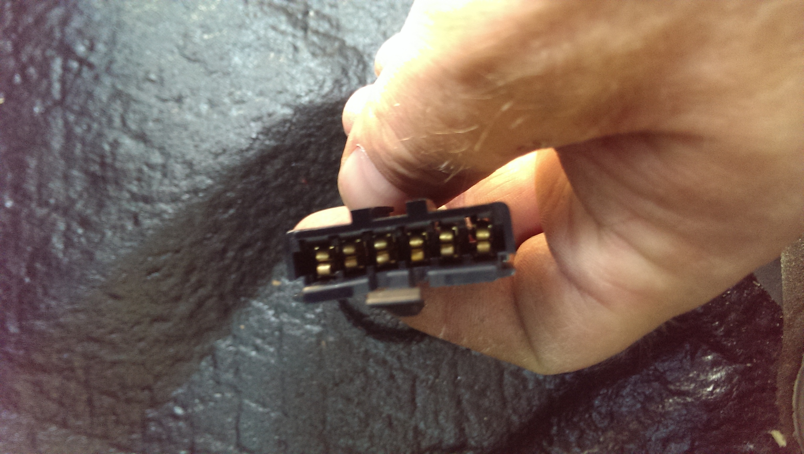

Schon, ist aber ein Kabelbaum. Ein Stecker für beide Seiten. An dem Kabelbaum sind zwei Relais.
Stecker sieht gleich aus, aber anders belegt.
Sitzheizung kommend ist ne Mama und Kabelbaum von Sitzheizung ist Papa. Der übrige ist aber auch ein Papa.
Was könnte das noch sein?
Hab mal im 96er MV6 geschaut, da ist der Stecker flach - siehe Fotos

Hab es:
Niveaudämpfer-Anschluss

Achssensor für Xenon?
Sitzheizung ist aber schon angestöpselt... (Der andere Stecker)
