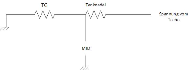

Zweiter Ansatz war, dass durch das Anschließen des Tachos ja eine Spannung an den Tankgeber angelegt wird, der Widerstandswert des Tankgebers hat dann in Verbindung mit der angelegten Spannung einen Stromfluss zur Folge welcher vom Tacho ausgewertet wird. Da das MID ja parallel an dieser Leitung angeschlossen wird, auf welche auch die Spannung gegeben wird, frage ich mich wie der Messaufbau des MID ist. Diode, in Sperrrichtung, so dass der Strom in das MID fließen kann? oder funktioniert das MID unabhängig, was ich mir nicht vorstellen könnte?
Mein aktuellster Ansatz ist das die Tanknadel (bei meinem Model ja noch kein Servomotor) ein gewissen Widerstandswert hat der in Reihe zu dem Tankgeber geschaltet ist und somit durch eine angelegte Spannung X und dem daraus resultierenden Stromfluss je nach Füllhöhe des Tankes (Widerstandswertänderung) ausschlägt. Da das MID ja parallel zur Tanknadel dann abgegriffen würde, würde dieses nur den Spunngsabfall Messen. Diese Theorie kam mir, als ich bei 20l Tanknadelanzeige an der MID 8,9 V Gleichspannug gemessen habe, bei keinem Tacho angeschlossen eben 0V.
Vllt. regen meine Lösungsansätze ja jemanden an oder Ihr habt vllt ja schon eine Lösung.
Werde auch gleich mal einen Schaltplan erstellen, fals meine Erklärung vllt. doch zu unverständlich war.
