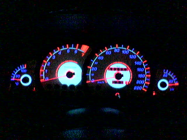

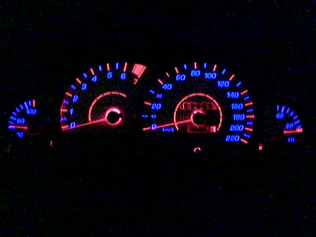

    Noch ein kleiner Tip von mir.
    Wenn Ihr wollt das eure Zeiger rot, blau, gelb, grün usw. leuchten dann kauft euch bei ATU ( nicht hauen) solche Überzieher (5 EUR) die Ihr über die normalen Lampen (Tachobeleuchtung) vom Tacho drüber steckt.
    Ergibt eine super Ausleuchtung der Zeiger!!!
    So habe ich nämlich meine in rot bekommen :D
    Kauft euch bloss nicht eingefärbte Lampen oder diese LED scheis.......
    Beste Grüße
    der-immer-lacht :D
    Hi Dirk,
    BC habe ich nicht sondern nur diese normale Anzeige aber auch die habe ich verändert nämlich in rot :]
    Die Armaturenbrettbeleuchtung und Schalter muss ich noch machen da mir aber momentan die [blink]Zeit[/blink] und Lust fehlt werde ich es erst im Frühling in Angriff nehmen ;)
    Dabei möchte ich noch die Plastikverkleidung in Silber lackieren :D
    Aber alles nach einander!

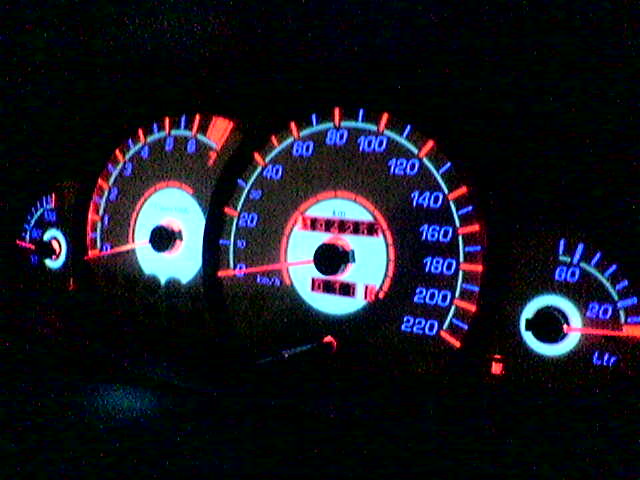

    das Einbauen ist ganz einfach!
    Du mußt nur den Tacho ausbauen die Kunststoffscheibe abnehmen die Nadeln entfernen die Plasmatachoscheiben aufsetzen mit Strom verbinden und fertig ist die Sache.
    Ich habe es vor ca. 2 Monaten gemacht und es sieht einfach super aus :]
    Es hat so einen leichten Tasch von der S-Klasse.
    Der Vorteil ist auch das du die Scheiben von der Farbe verändern kannst.
    Also ich habe nichts bereut beim Kauf!
    Beste Grüße
    der-immer-lacht :D
