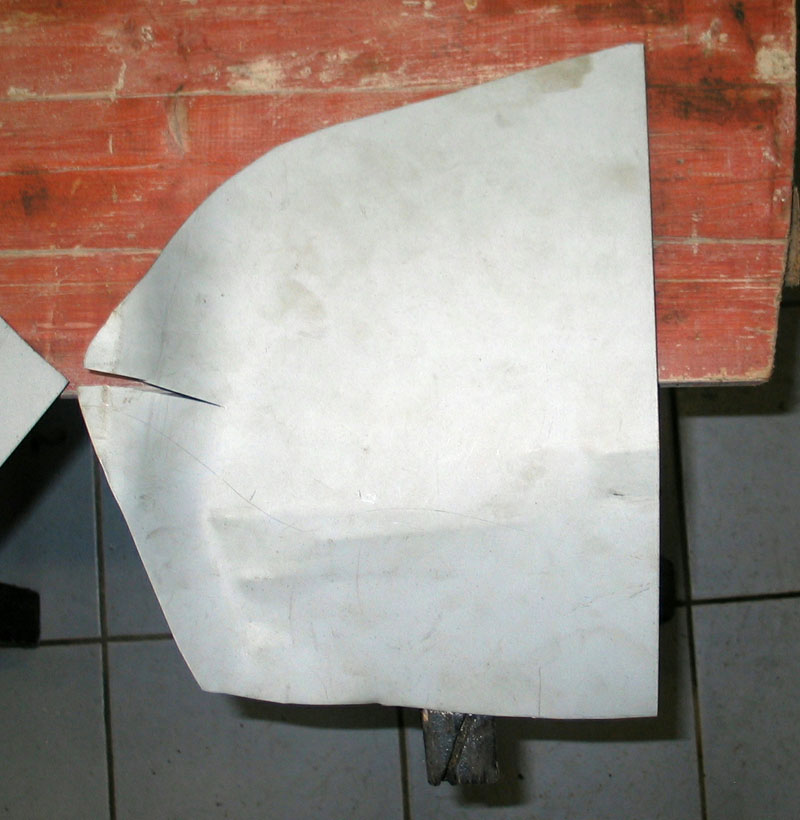

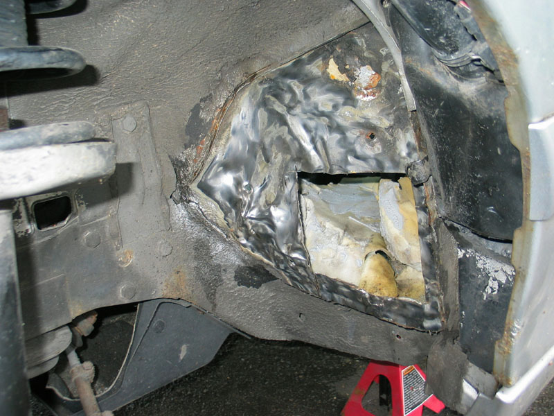

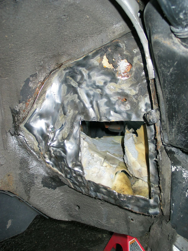

....so, gestern habe ich mal dieses reingefrimelte oder ausgebeulte Blech im Radhaus sauber gemacht. Das größte Rostloch, wo die vergammelte 6er Blechschraube den Kunststoffradlauf hielt habe ich mit der Flex rausgeschnitten.
Leider gibt es kein vorgefertigtes Rep-Blech für diese Stelle, so dass ich mir selbst eins angefertigt habe, dessen Anpassung fast fertig ist. Ich muss nur noch die Zeit und besseres Wetter bekommen, dann werde ich das neue Blech einschweißen, abdichten und versiegeln. Ich hoffe, dass der Schlurren dann dicht ist.
Da wurde definitiv an dem Wagen gearbeitet, denn in dem betroffenen Bereich wurde seinerzeit von den Pfuschern die Dämmmatte zerschnitten um arbeiten zu können. Anschließend haben die da eine hellgraue/weiße gummiartige Masse drauf gespachtelt, wohl um zu dichten und die Matte zu kleben. Der MIst war allerdings easy abzuziehen.
Von außen waren da min 5-8mm Steinschlagschutz drauf der sich ebenfalls easy in großen Stücken von Hand runterziehen ließ.

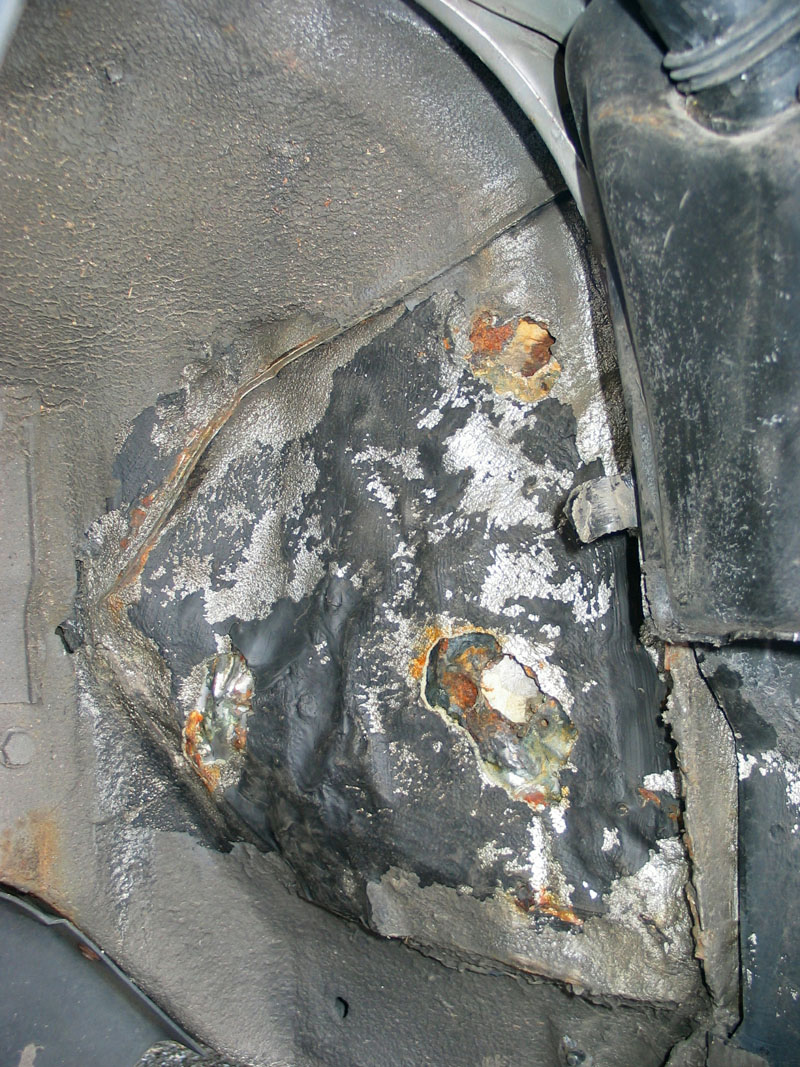

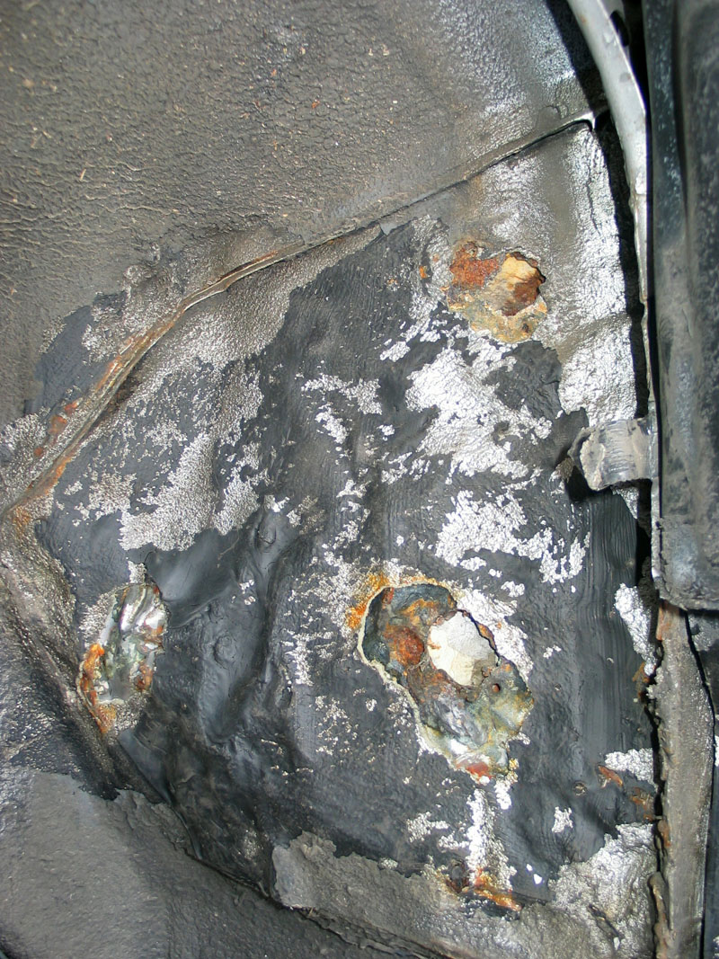

Heute habe ich mir mal den Radkasten genauer angesehen und den Kunststoffinnenradlauf demontiert. Was muss ich da sehen? Offenbar hat da mal so ein Spongo völlig unprofessionell ein Blech reingebraten und den Kunststoffradlauf dann mit selbstschneidenen Blechschrauben festgemacht - Ergebnis: 2 nette Löcher hinter dem Kunststoffradlauf dort wo die Blechschrauben drin waren.
Ich denke das dürfte die Ursache für meinen Wassereinbruch sein. Das größte Loch befindet sich in etwa direkt neben oder an der Fahrerfußstütze.
Nun muss ich mal sehen, dass ich der Tage da mal anständig ein Blech einschweiße, das ganze abdichte und mit Steinschlagschutz versiegele.
