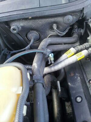

Und jetzt hab ich auch noch ein loses kabel gefunden fuer das ich keinen anschluss finde.
Ich hab euch mal ein bild davon mit hochgeladen.. kann mir jemand sagen wo es hingehoert und welche funktion es hat??
(Ich hoffe mal nicht, dass der opelhaendler dafuer verantwortlich is.. zur arbeitsbeschaffung...)
