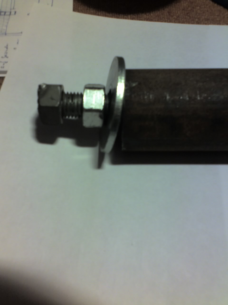

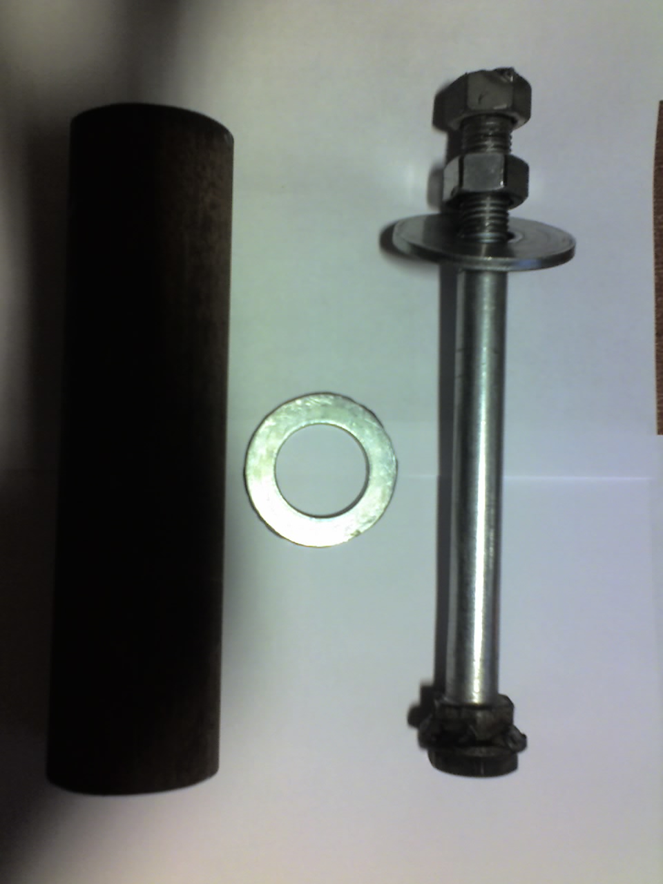

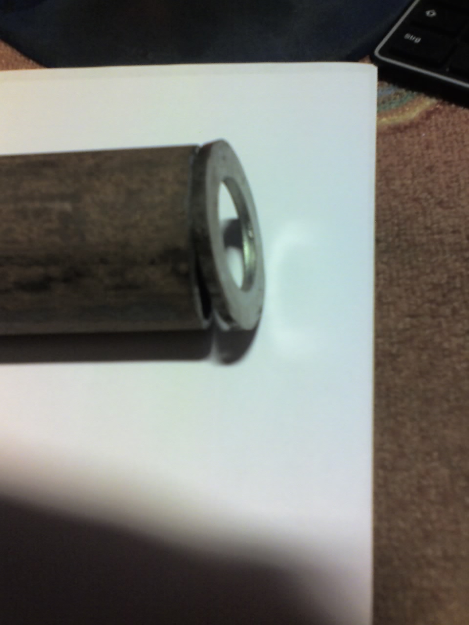

    Im Anhang habe ich drei Bilder des Radnabeneinziehgerät Micha2000 gehängt.
    Die Unterlegscheibe habe ich auf neue Lager gesetzt damit ich mit der Nabe den Innenring nicht ausdrücke. Das Rohr sitzt genau auf der
    U-Scheibe.
    Hat genauso geklappt, wie ich mir das vorgestellt habe...
    Gruß MIcha

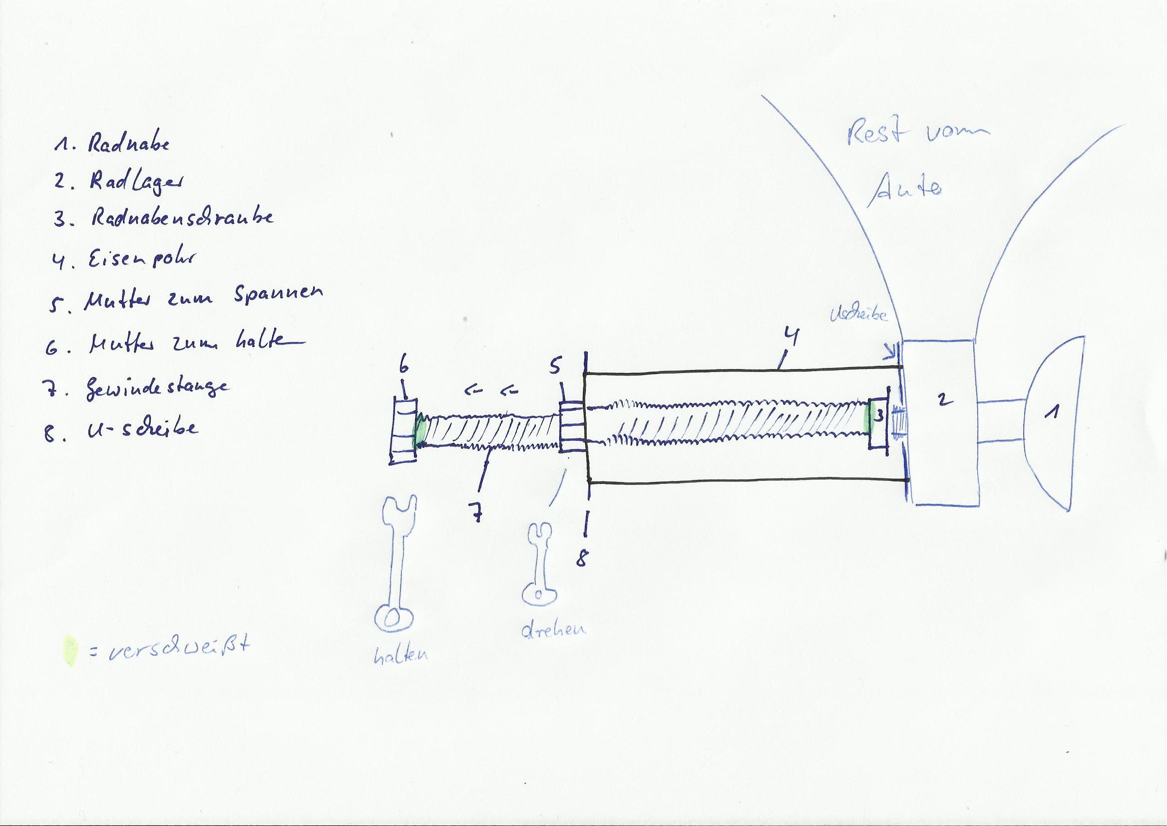

    Ich habs....
    NAja, zumindest den Gedanken... Aus Youtube geistig kopiert.
    Hab bei Youtube gesucht wie man die Nabe einzieht. Da gibt es extra ein Werkzeug für....
    Das lasse ich mir morgen in der Firma bauen.
    Im Grunde ganz einfach...
    Hier der Link zu Youtube..http://www.youtube.com/watch?v=nitkAMrgUOE
    Und hier ist die technisch voll ausgereifte Zeichnung..

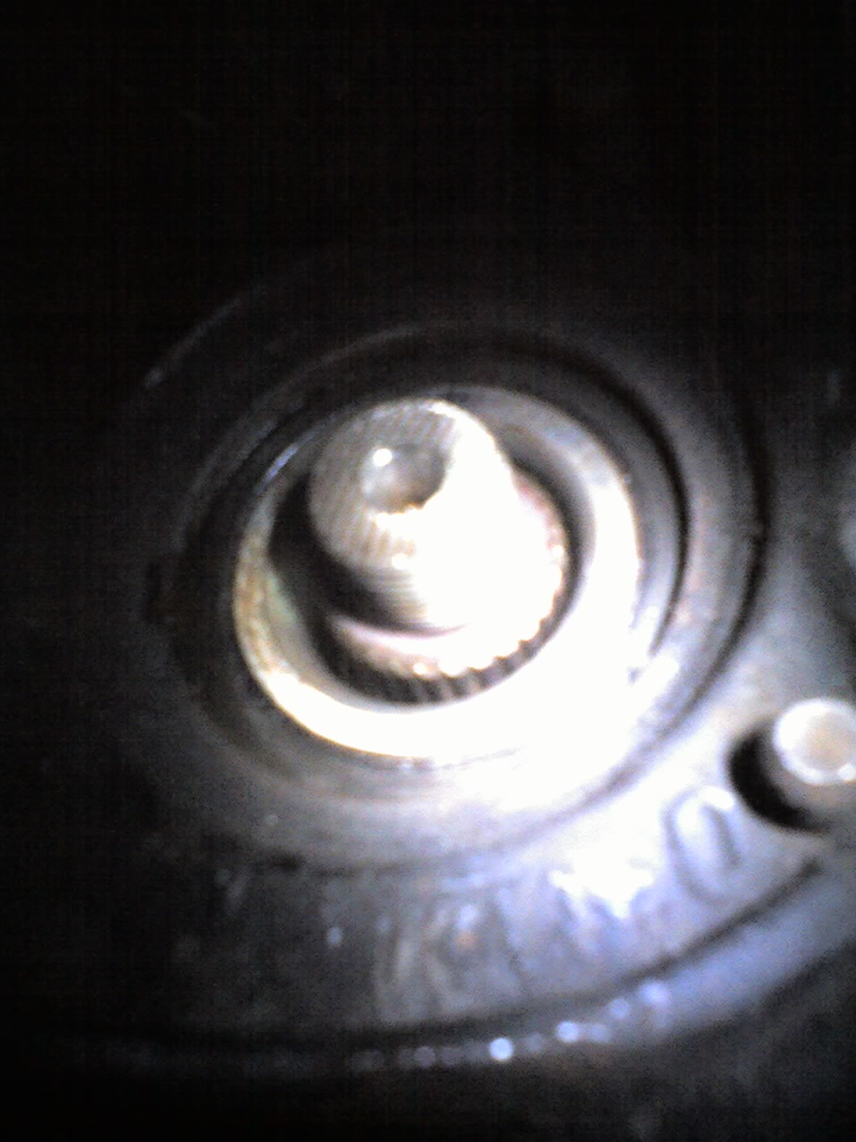

    Also nun der Stand der Dinge...
    Durch ein freundliches Mitglied dieses Forums bin ich dann noch am Sonntag an eine neue/gebrauchte Radnabe gekommen...
    Danke Sascha..
    Nun, bin auch gleich ans Werk und schon wieder beißt ein Kobold mir im Nacken....
    Ich bekomme die Nabe nicht ganz eingezogen. Die Bilder die ich gemacht habe, die sind nach Feierabend gemacht worden. Da war es schon etwas dunkel...
    Nun meine Frage..
    Wie bekomme ich die Nabe weiter eingezogen?
    Habe die Nabe nur soweit eingezogen bekommen,das eine Unterlegscheibe drauf passt und ich die Schraube komplett anziehen konnte..
    Nun kommt ja das gezahnte....
    Unterlegscheiben mit einem solchen Durchmesser habe ich nicht...
    Was kann ich nehmen, was habt ihr genommen, die das schon mal gemacht haben???
    Bedanke mich für jeden SInnvollen Tipp.
    PS: Der Schrauben und Unterlegscheiben Händler bei uns im Ort hat so große SCheiben nicht....
    Danke euch für Eure Hilfe...
    Im Anhang findet ihr zwei Bilder.
    EInmal die von aussen. Da sieht man wie weit sie noch rein muss.
    Und einmal von hinten. Das Gewinde
