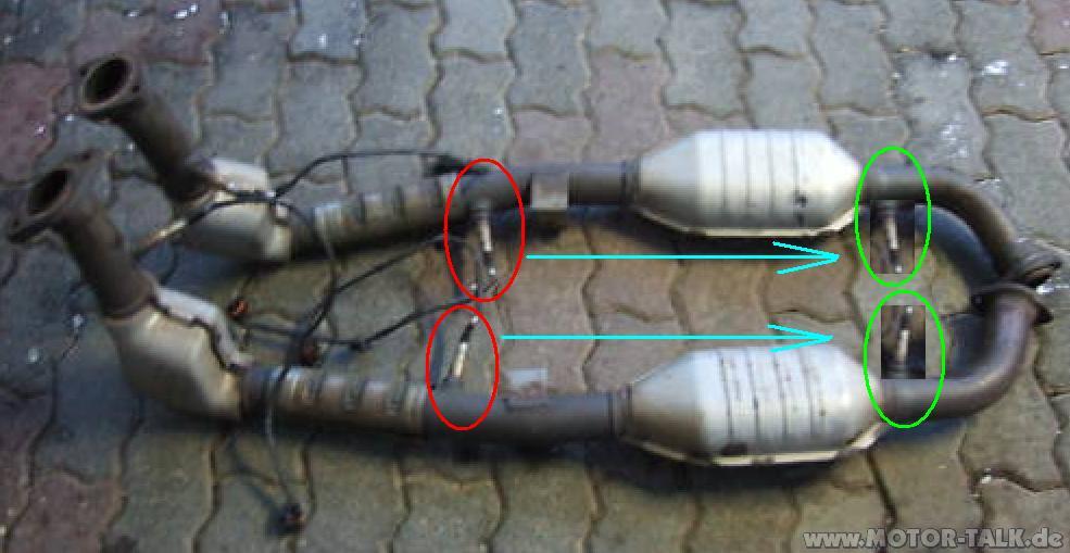

Schaut man sich beim 2.2 die Auspuffanlage an sieht man das Opel auch anders kann.Da wurde es "richtig" gemacht.
Google ist voll mit Problemen der Lambdasonden(Fehler 420 z.B.) aber nur 2.6/3.2.
Das Problem ist übrigens unabhängig von Gas oder Benzinbetrieb.
Aber gerade bei häufiger Kurzstrecke kommt es öfters vor.Wurde ja schon erwähnt. ..;) -
Mensch Leute...versetzt die Sonden und Ruhe ist.
Das ist die günstigste Art. -
Da hilft nur das versetzen der Lamdasonden.
Könntest Dir vielleicht auch ne neue Software aufspielen lassen, aber niemand gibt Dir die Garantie ob der Karren danach nicht noch andere Probleme bekommt.
Also versetzen und gut. -
