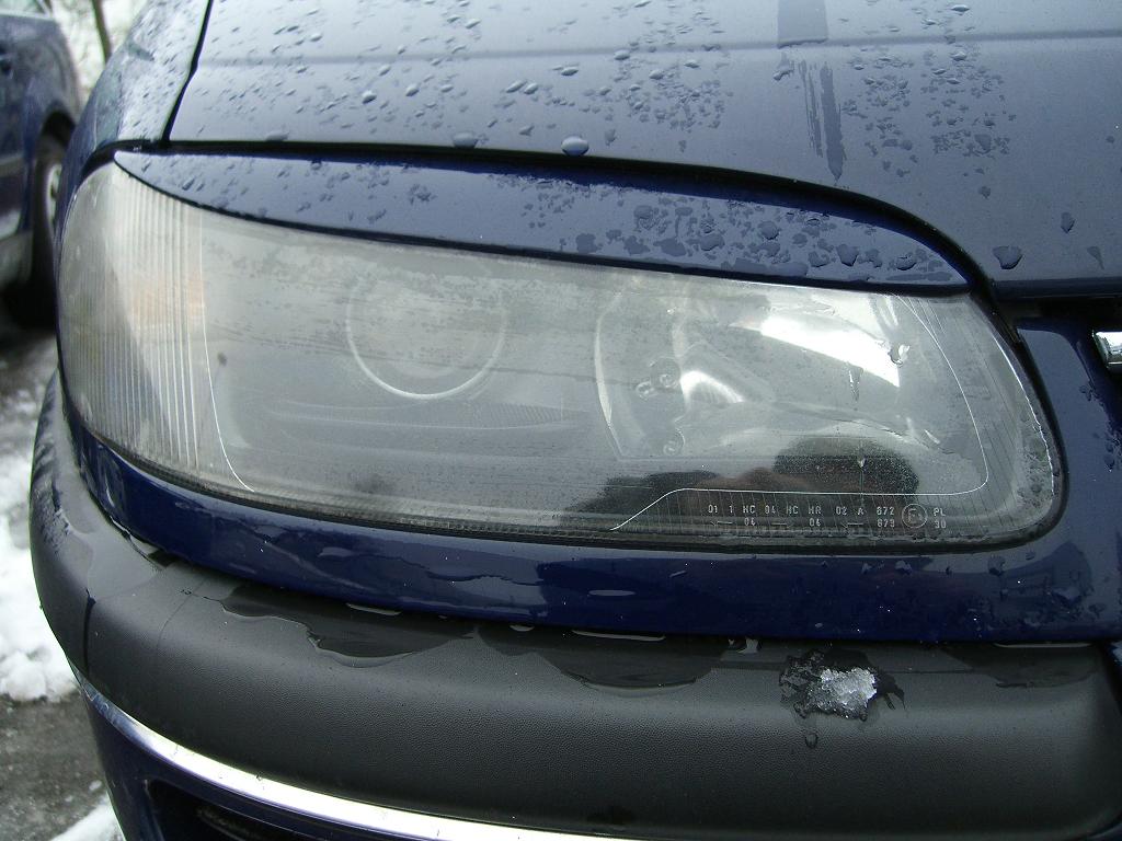

    zu 1. das sollte sie eigentlich nicht interessieren da du ja nicht dierekt was an der leuchtkraft des fahrzeuges gemacht hast und es auch immernoch der orginale scheinwerfer ist.
    zu2. naja scheibenkleber ist ne möglichkeit ist aber doof wenn du nochmal dran musst denn der scheibenkleber ist dann ned mehr durch hitze lösbar. vllt weis ja noch jemand anderes ein anderen kleber der besser ist.
    zu3. naja es kommt darauf an ob du die papp oder styropor methode verwendest. (styropor muss ohne lösungsmittel auf wasserbasis sein)
    zu4. eine grundierung würd ich dir auf jedenfall empfehlen ich hatte eine helle grundierung die ist aber doof dadurch ist es bei mir etwas fleckig gewordenversuch lieber eine dunkle zu bekommen.
    nee mitm finger konnte ich das ned abrubbeln.
    ich hab nur einen ganz dünnen streifen aufs chrom geklebt und da ist es nicht abgegangen.
    ich hätte aber dunkle grundierung verwenden sollen da es etwas fleckig geworden ist sieht man aber ned mehr durchs streuglas. sieht man nur wenn man das streuglas abmacht und sich die sache bei tageslicht anschaut.
    hallo
    ja die gläser sind mit einem kelber geklebt der sich bei hitze löst.
    ich fahre zwar keinen faclift und habe auch kein xenon, habe bei mir die scheinwerfer aber selber lackiert.
    es geht ganz einfach du legst sie bei ca 80 grad für ne halbe stunde in den backofen dann kannst du die gläser ganz einfach abziehen (vorsicht heiß).
    dann hab ich schon oft gelesen das sich viele für den fernscheinwerfer spiegel einen styropor stopfen zurecht geschnitten haben.
    ich habe es anders gelöst unzwar habe ich einfach ein stück dünne pappe genommen und es so zu recht geschnitten das es den spiegel abschliest und habe ihn dann nur nach hinten mit krebband abgeklebt.
    vor die linse schibest du auch ein stück dünne pappe und schon kannst du mit feinem schleifpapier die ganze sache anrauen und lackieren.
