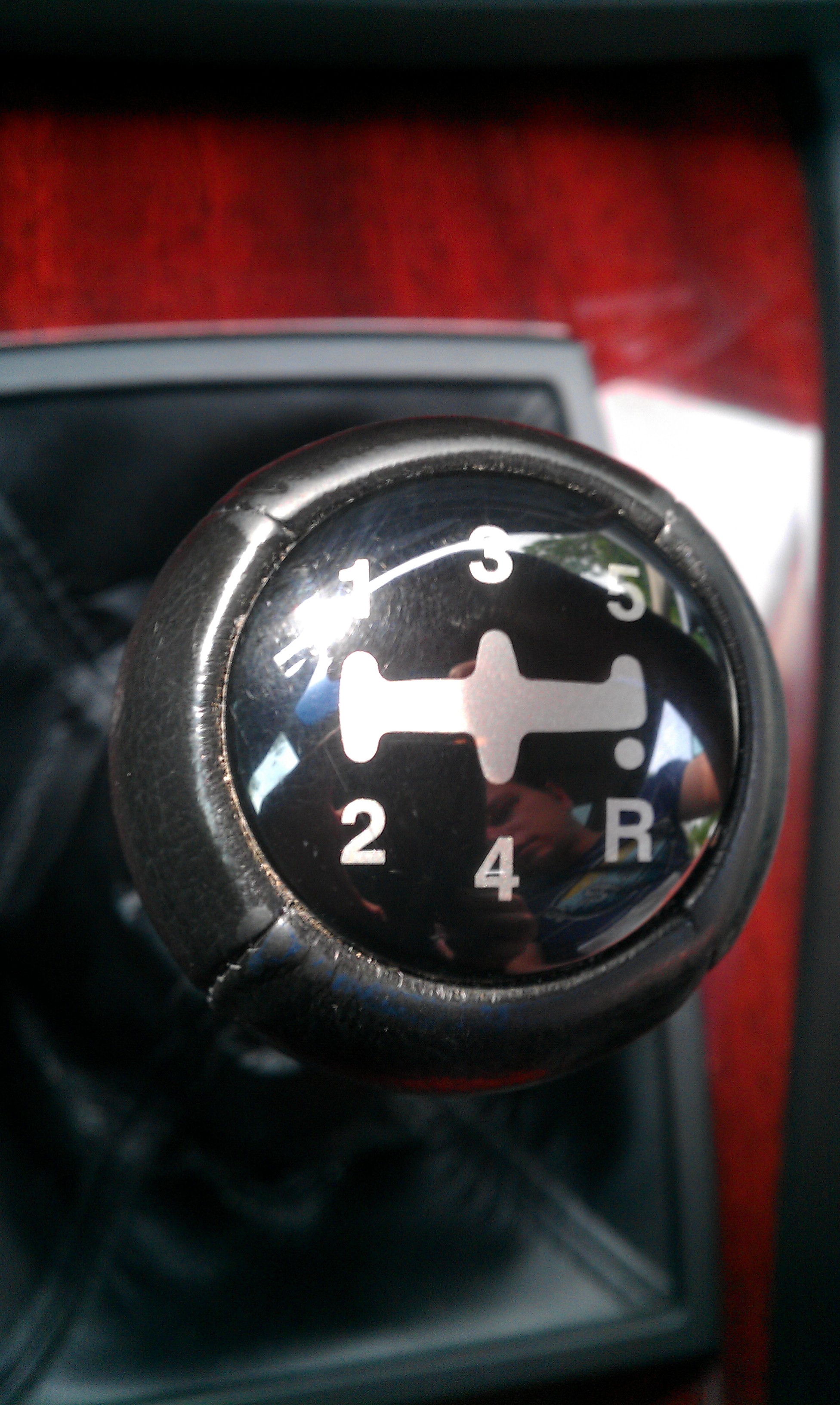

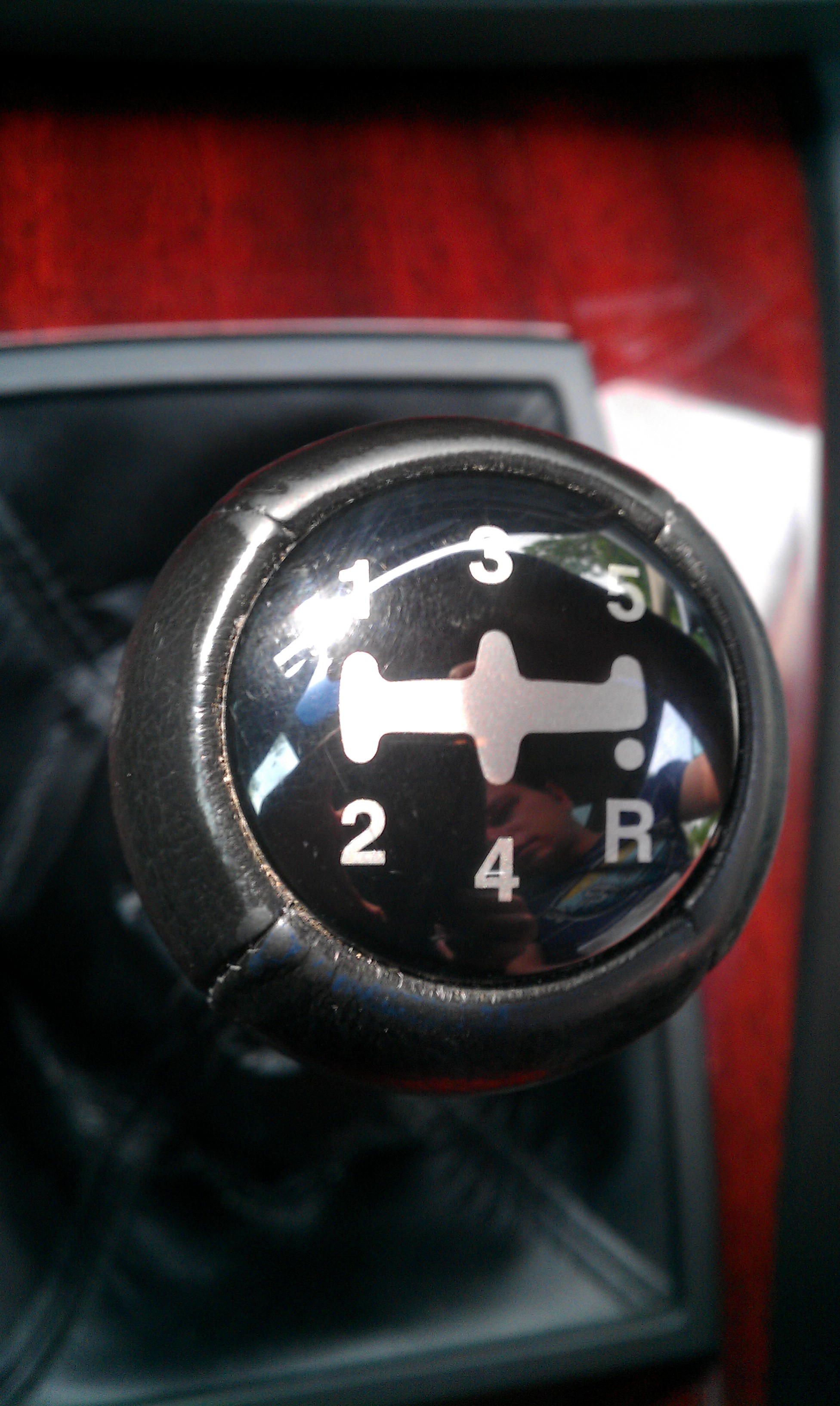

http://www.ebay.de/itm/LED-Sch…kid%3D9136831645738000864Ich biete meinen Lederschaltknauf an:

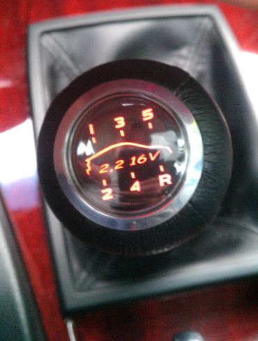

http://www.ebay.de/itm/2809032…_trksid=p3984.m1558.l2649 -

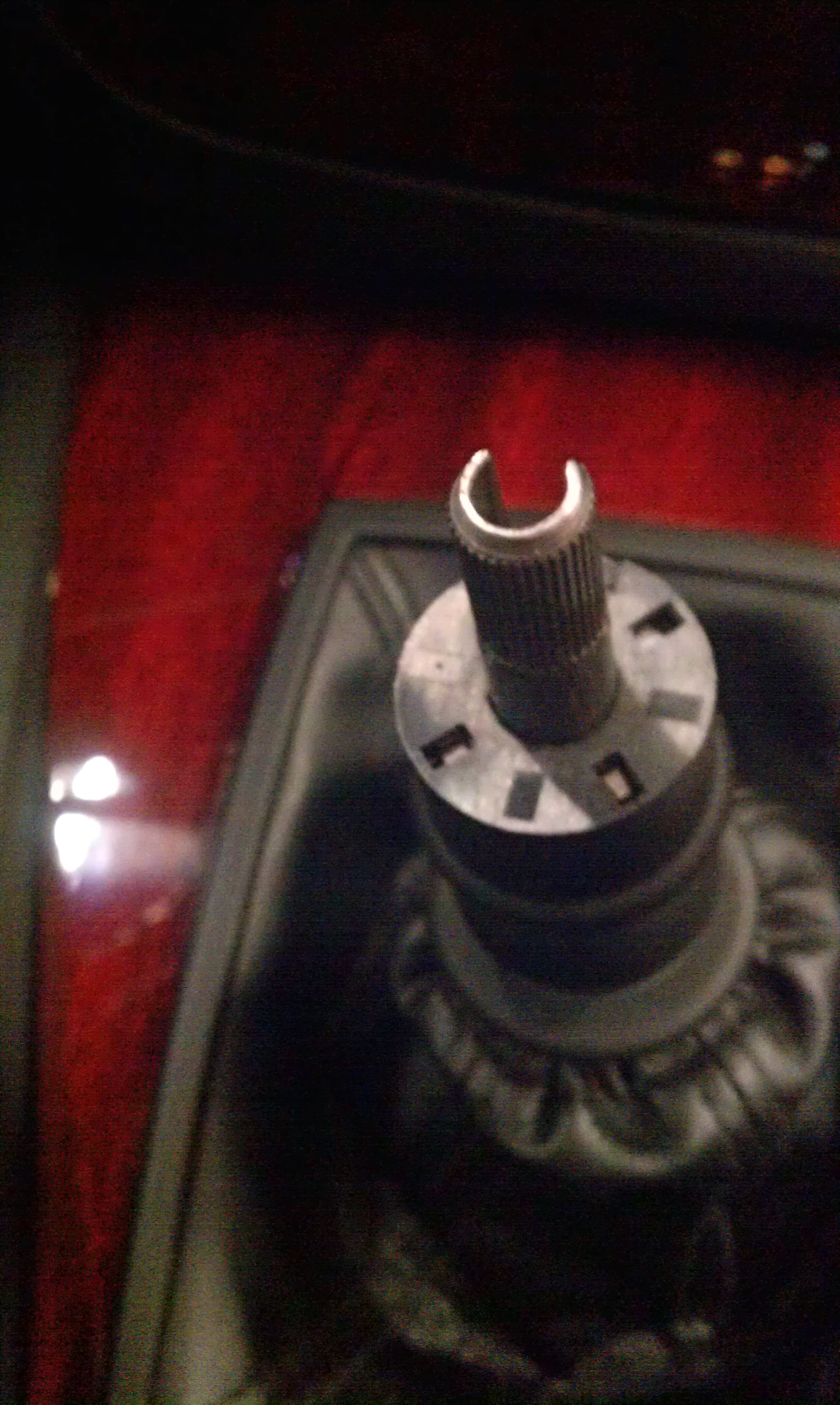

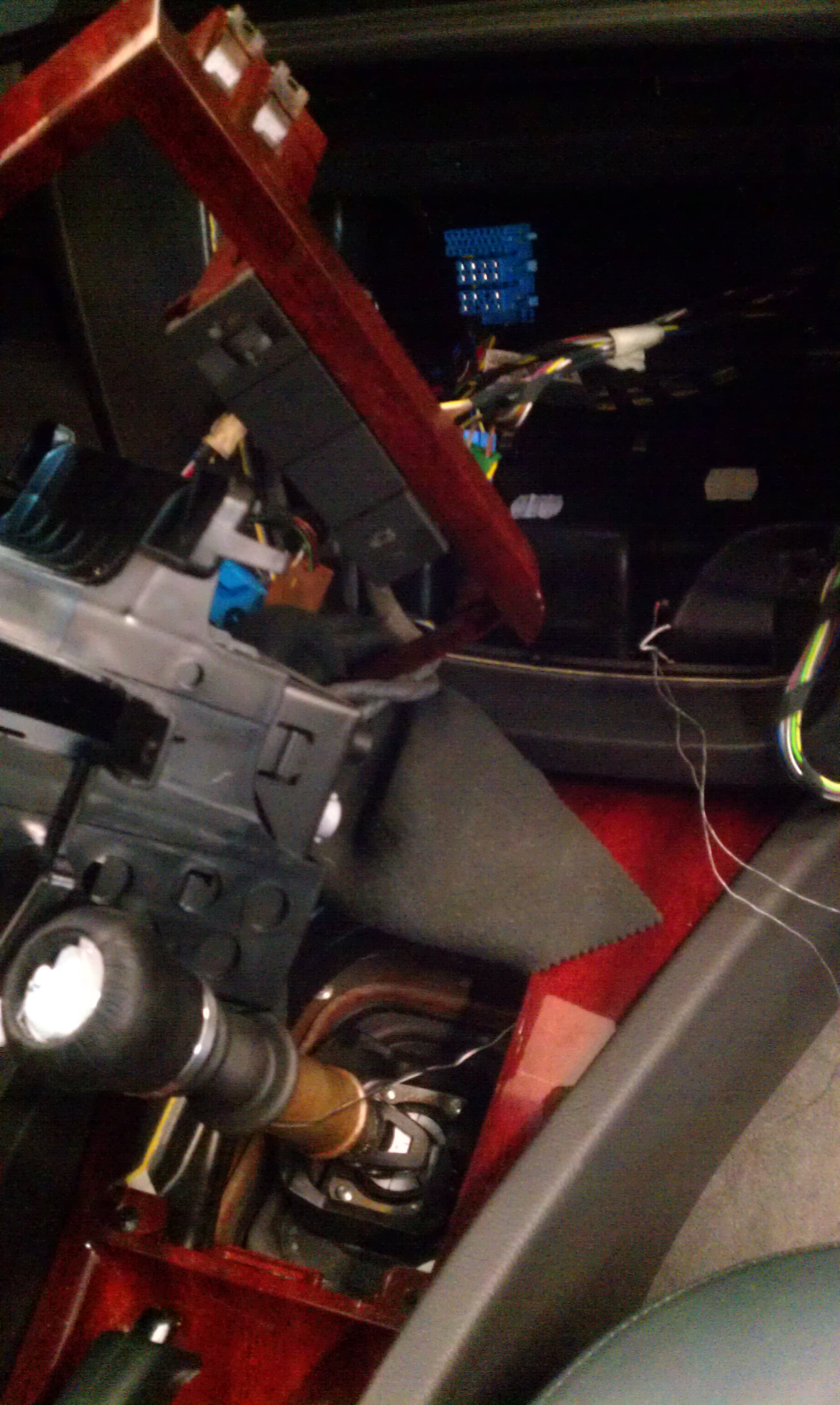

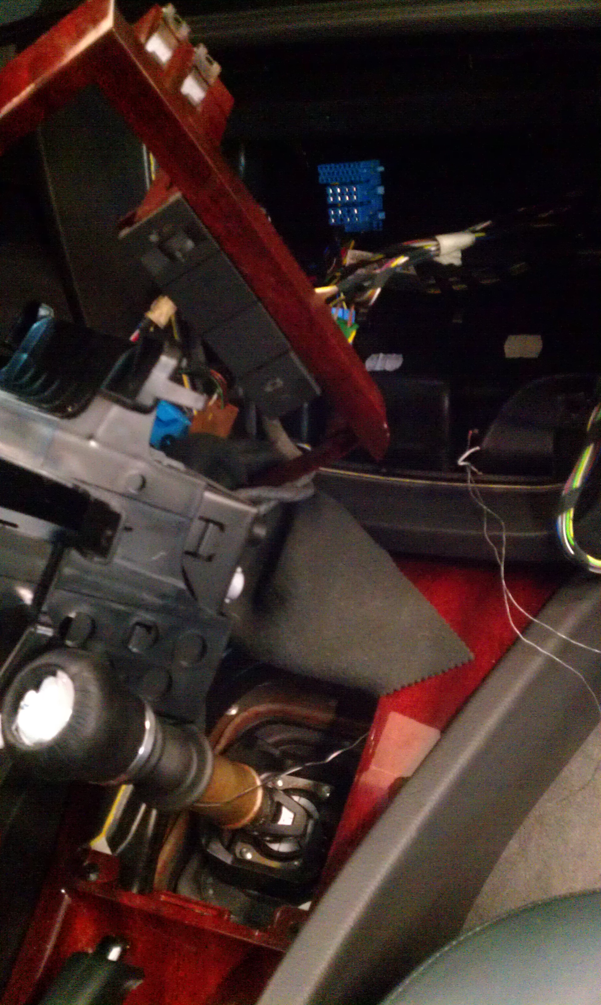

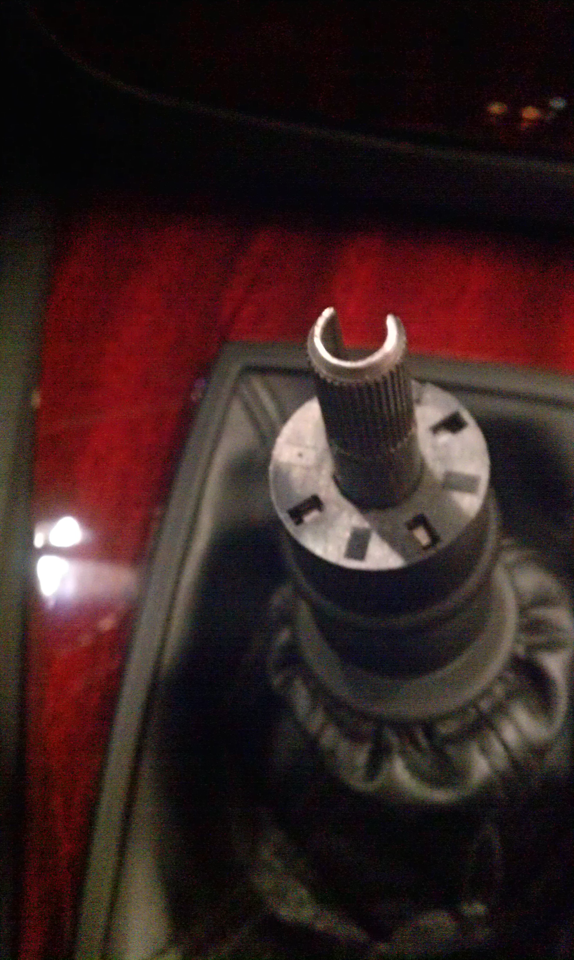

Strom - Wo der Zigarettenanzünder angeschlossen ist!
Hinter dem Aschenbecher! Aber leider muss das Radio und und die Konsole demontiert werden! Sitzheizung, Klima, Warnblinker, und, und, und, muss abgezogen werden, damit man hinter den Aschenbecher (Stromanschluss) gelangt!
Hätte ich gewusst was da auf mich zukommt, hätte ich es vielleicht nicht gemacht!
Um das Kabel nicht zu sehen, wurden in den Schalthebel 2 kl. (siehe.Bild) Löcher gebohrt. Und anschliessend vergrößert, damit das Stromkabel sauber verlegt wird! -

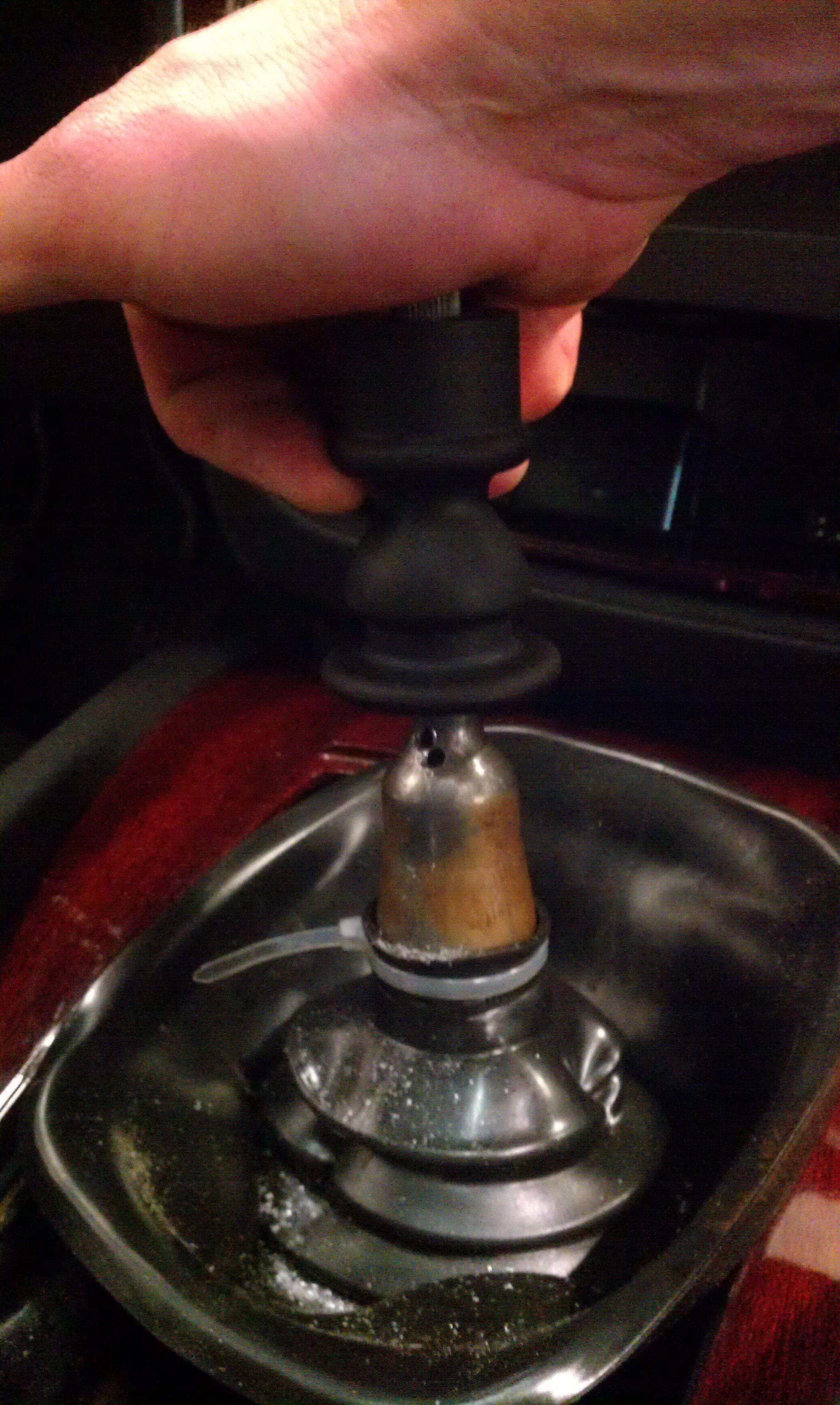

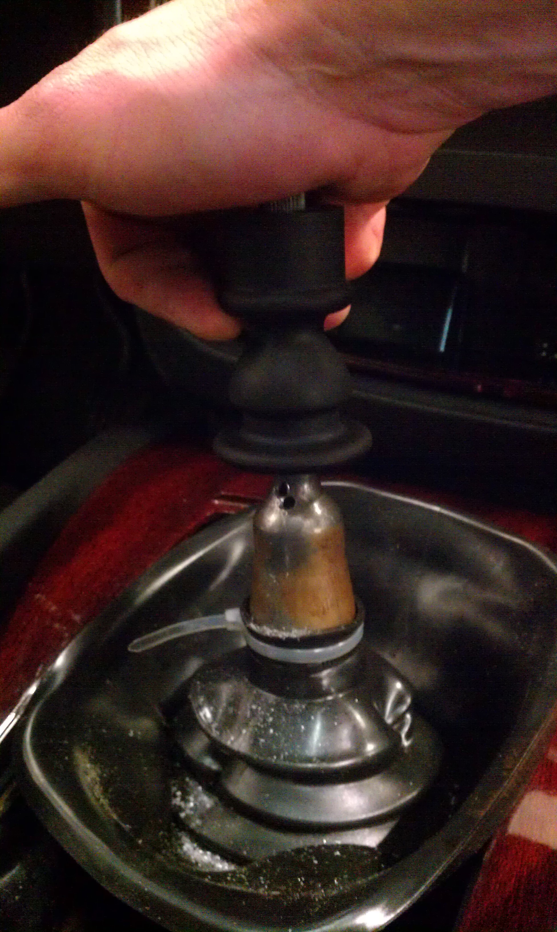

Also, für alle die es wissen wollen: der Schaltknauf wird nicht rausgedreht!!!!
ER wird mit ganzer MANNESKRAFT herausgezogen! VORSICHT!!!!!
Der Schaltknauf gibt einem einen DÄNEMANN
oder mitten in die Fresse
