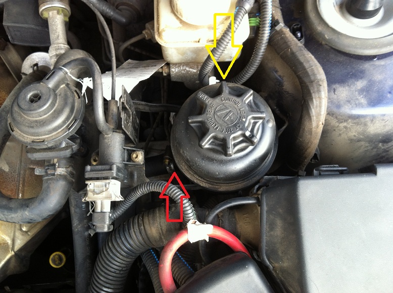

    Hallo zusammen!
    Habe gerade mal mein Motor ein wenig unter die Lupe genommen, und mir ist folgendes aufgefallen.
    1. Was ist das für ein Behälter (gelber Pfeil). Hab nur festgestellt das es wohl auch irgendein Öl sein Muss was da drin ist. Hatte Ihn mal aufgeschraubt.
    2. An dem Schlauch der von dem Behälter weggeht (roter Pfeil) ist alles Ölverschmiert bis unten hin zum Motor.
    Sage schonmal vielen Dank
    Gruß Marcus
