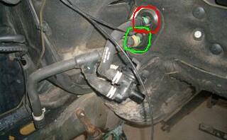

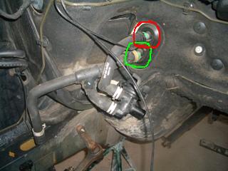

Weis wer wo jetzt Vorlauf und wo Rücklauf sind beim Wärmetauscher ?
Meine Heizung im Omega macht auch nicht warm. Noch ist es ja egal, aber irgendwann kommt der Herbst/Winter und dann sollte die Heizung schon gehen.
Da die Scheiben immer arg beschlagen haben wenn die Lüftung an war habe ich jetzt mal nach dem Ablauf links oben im Motorraum gesehen wo der Pollenfilter drin sitzt. Da stand natürlich 20 cm hoch das Wasser drin ...
Da habe ich den Schlauch unten abgezogen und erstmal ablaufen lassen. Nachher muß ich weg, aber morgen spüle ich den noch richtig durch damit der auch wieder frei ist.Jetzt habe ich am oberen Schlauch vom Kühler gedrückt und da hatte ich Bewegung im Kühlwasserbehälter. Der Kühler ansich sollte also frei sein.
Die Anschlüsse des Wärmetauschers habe ich gefunden und da gesehen das die total frei beweglich sind.
Also im Innenraum mal unterm Handschuhfach bissel Platz gemacht und mit erschrecken festgestellt das die Aluleitungen im Innenraum urplötzlich zu Gewebeverstärkten Gartenschläuchen werden
Von dort aus sehe ich aber nur einen Schlauch deswegen kann ich so nicht an die Sache gehen.Ich habe jetzt schon ein paarmal gelesen das man den Wärmetauscher auch irgendwie erreichen kann durch wegbauen des Handschuhfaches oder so. Aber alle Bilder oder Anleitungen sind weg bzw. wieder nur auf die Startseite verlinkt. So finde ich natürlich keine Lösung...
Wie geht das Handschuhfach raus ? MUß der Beifahreraribag auch raus um das Handschuhfach ausbauen zu können ?
Ich will der Sache auf den Grund gehen mit den Gartenschläuchen. So kann das ja nicht bleiben. Wer weis ob die die Temperaturen überhaupt überleben vom Kühlwasser.
Die Schläuche sind im übrigen durchsichtig. Und ich sehe darin eine richtig rote Flüssigkeit. Das Kühlwasser ist aber nicht rot...
Und nochwas, welche Kühlflüssigkeit kommt denn in den ´94iger x20xev rein ? Denn die muß auch neu dann logischerweise.

Allerdings habe ich den Fehler wohl schon gefunden warum es im Innenraum nicht warm wird.
Der "nette" Vorbesitzer der mir stundenlang erzählt hat was alles neu ins Auto verbaut wurde im letzen Jahr. Er hat mir auch gesagt das der Heizungskühler neu sei. Da kann ich mittlerweile nur widersprechen ! Denn ich habe eben nachgesehen wohin die Gartenschläuche im Innenraum hin gehen. Die gehen durch das eine Rohr rein, und durchs andere wieder raus. Fertig ! Da ist nichtmal ein Heizungskühler eingebaut ! Dementsprechend kann da auch nix warm werden ! Der Gartenschlauch ist ne Schleife, sonst nix !
Nun kanns ja heiter werden ...
Heizungskühler kaufen, Rohre kaufen und dann alles zerlegen um da ran zu kommen... ich könnte ein wenig kotzen muß ich sagen...
