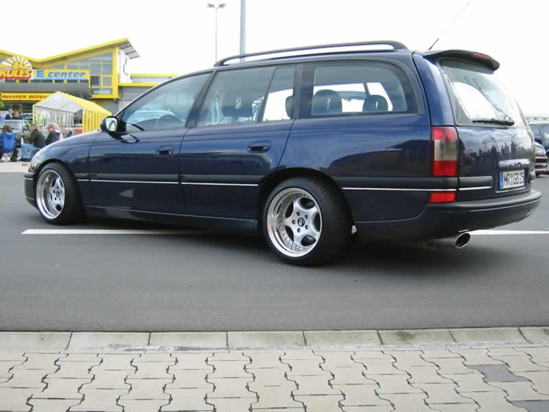

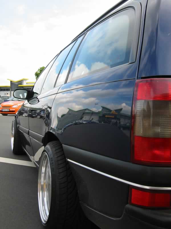

fahre selbst 8,5 und 10x18" mit ET30 rundrum (Azev E).
Ich gehe jetzt mal davon aus das sich die ET43 auf die 10"er bezieht. Ist das der Fall hast du hinten noch jede Menge Luft (da kannst du getrost noch 30er Distanzscheiben draufmachen wenn du die Kanten umlegst).
Vorne haben wir die gleiche ET, allerdings ist deine Felge nen halben Zoll breiter, also ca. 0,65cm pro Felgenseite. Ich habe bei mir noch ca. 5mm Platz bis zum Radlauf (Kotflügelkante). Wie es innen aussieht, kann ich aktuell nicht sagen, da müsste ich erst nachsehen.
Wenn es innen mit den Federbein passt, dann wirst du aber dennoch den Kotflügel leicht ziehen müssen.

mit Distanzscheiben geht das natürlich auch, aber dann muß vorne der Kotflügel gezogen werden.
Was alledings jetzt eigentlich sagen wollte. Ich hab gestern Abend noch nachgesehen. Zwischen Felge und Federbein hab ich noch ca. 2,5cm Platz. Zwischen Reifen und Federbein sind es nur noch ca. 1,5cm.
Allerdings haben meine Hankook auch einen sehr breiten Felgenschutzring. Wenn man jetzt Reifen nimmt die diesen nicht haben, dann hat man fast noch 1" Luft, d.h. das es bis 10,5" Breite bei ET30 eigentlich noch passen sollte.
