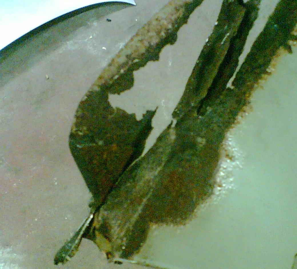

Alter Radlauf raus neuer rein !
    Moin Ommi Brummer !

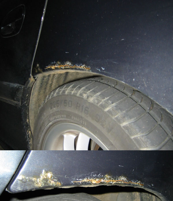

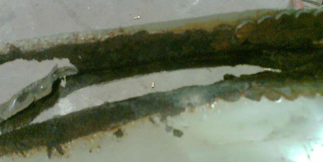

    Man und das alles kurz vor dem Opel Treffen ! Ich habe mich doch noch entschieden meinen Radlauf zu machen, weil es immer schlimmer wurde !
    Aber das er so schlimm aussah hätte ich nicht gedacht. Völlig durchgefauelt bzw. durchgerostet aber seht selbst ! Komischer weise ist der andere Radlauf im aller besten zustand und wenn man schon mal dabei ist haben wir die Kanten auch gleich umgelegt.
    MFG DJ XXL

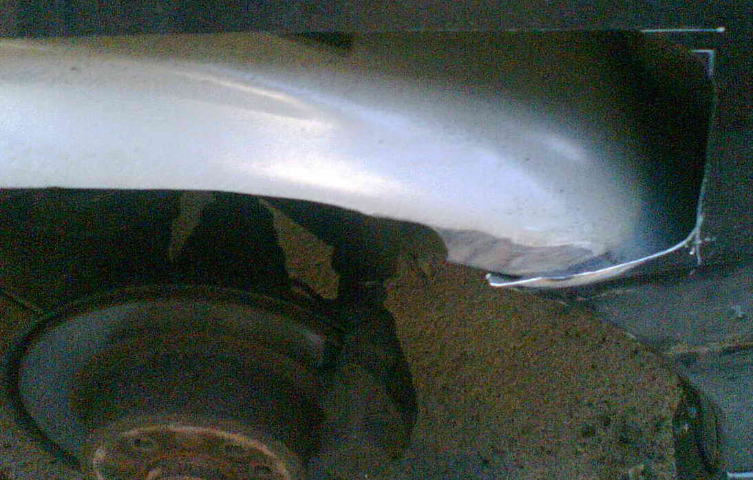

    Hi DJ,
    das kommt mir doch irgendwie bekannt vor:

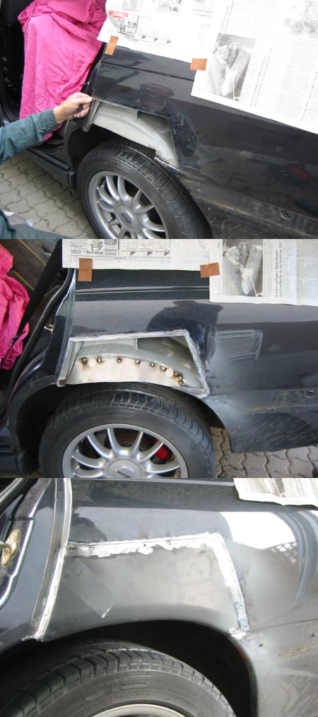

    VORHER:
    Und dann der neue Radlauf rein:
    Selbstverständlich sind die hinteren Türen auch schon getauscht worden.
    Leider muß ich das Seitenteil irgendwann nocheinmal lackieren. Leider habe ich den falschen Farbton meines Novaschwarz erwischt.
    Gruß,
    Andreas

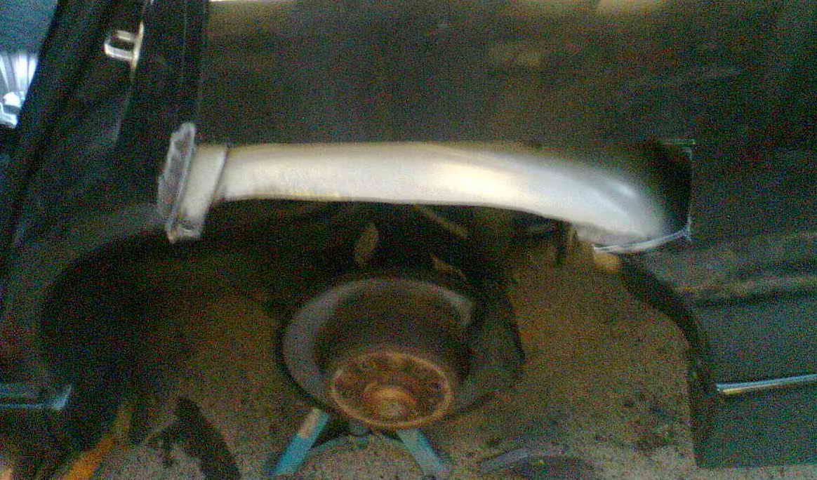

    Ja genau das habe ich auch gerade hinter mir ich muss nächte woche montag nur noch füllern und lackieren und dann isser wieder schick selbst der innere Radlauf war auch völlig durchgefauelt aber naja jetzt ist wieder ein neuer dran musstest du auch einen Radlauf von der Limo nehmen !? Denn für Caravan gibt es keine Radläufe soviel wie ich weiss !
    MFG DJ XXL

    Hi DJ.
    Ich hab meinen von http://www.atp-autoteile.de und da gibt es nur einen der für Limo und Kombi ist.
    War mit der Quali vom Blech echt zufrieden, nur leider war es hinten etwas zu kurz, oder der Rost schon zu weit fortgeschritten. Je nachdem wie man es sieht =) Kann die Jungs von ATP nur empfehlen.
    Wenn ich allerdings gewusst hätte wie es um den Innenradlauf steht, hätte ich den damals gleich mitbestellt (so wie bei meinem Kaddi Caravan). So mussten wir (mein Vater und ich) uns erst noch aufwändig eins anfertigen.
    Anschliessend haben wir noch 3 Dosen Hohlraumversiegelung im ganzen Auto untergebracht. Ich hoffe das es jetzt etwas länger hält.

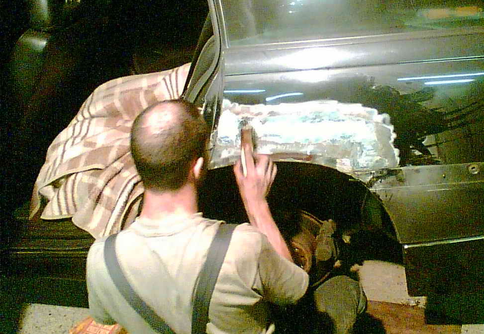

    Derr Herr in grau bin übrigens nicht ich. Das ist mein Vater :)

    Ja na Hohlraum Konsevierung mach ich erst wenn alles fertig ist bzw. er lackiert ist dann jauch ich ihn auch damit voll. Ja wir haben auch das Blech von der Limo genommen hat auch ganz gut gepasst ich hoffe der Rost lässt mich jetzt erst mal eine weile in ruhe. Aber ich danke dir trotzdem noch für deine Tips. =)

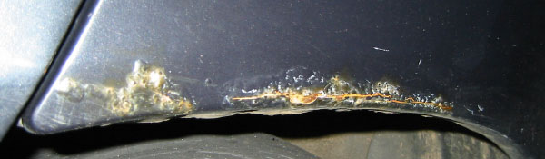

    hab da auch ein paar Bilder von meiner Mom ihrem Caravan.
    Gibt es mitlerweile auch Radläufe für den Caravan, oder muss man immer noch die von der Limo anpassen?
    Da stellt sich mir die frage ist das Blech bei den Faceliftmodellen immernoch so mieß wie bei den vorfacelift oder kann man da damit rechnen das es nicht gammelt, weil wenn ich mir das so anschaue bekomm ich echt zweifel ob man nen omega nach facelift nehmen soll oder doch lieber gleich zum vectra c greift.
    Gruß Chris

    Ich kann mich da nur anschliessen das Blech hat gleich gepasst und denn innen Radlauf haben wir auch selber gemacht denn der war ja wie gesagt mit vergamelt.
