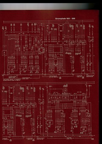

    Hab mir mal im Stromlaufplan den Empfänger IR Fernbedienung angeguckt.
    Also P63 ist der Empfänger der IR Fernbedienung. Angeschlossen sind Dauerstrom, Zündstrom, Masse und eine Ader geht zum Kontakt 13 vom Steuergerät der Zentralverriegelung (K37).
    Kontakt 9 vom K37 geht zu K117 Steuergerät WFS.
    Wenn ich jetzt von einer Handelsüblichen Funk-ZV den Steuerkontakt auf Kontakt 13 des ZV-Steuergerät lege müsste man doch die Funktion der WFS beibehalten oder nicht??
    Mann müsste nur mal messen welche Spannung bzw Stomstärke von IR-Empfänger ausgeht beim betätigen der Fernbedienung zum Kontakt 13 (K37).
    Jetzt seid Ihr gefragt ob es so gehen könnte.
    mfg Daniel
    P.S.
    Habe gerade gesehen das das Bild schlecht zu erkennen ist. Das Original ist aber 24,5MB Gross. Hab es verkleinert und nun siehts so aus.
    Kann euch das Bild auch gerne per Mail zuschicken.
