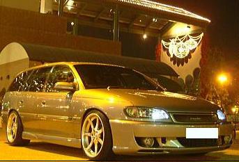

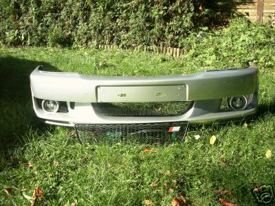

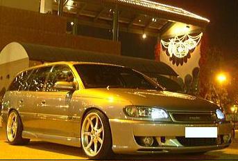

#6 Das was du da auf den Bildern zeigst ist eine Irmscherschürze für den Omega B von 94 bis 99 und nicht ein vom Facelift
Pico hat aber Recht, mit einigen kleinen Änderungen am Grill, sollte auch dieses Problem zu lösen sein.
Desweiteren benötigst Du für die Faceliftschürze noch einen neuen Stoßstangenträger und die beiden Halterungen! Dann musst du auch noch den Abschlepphaken des Omega entfernen, da die Schürze sonst nicht drauf passt!Alles in allem vielleicht 1 h Arbeit!
