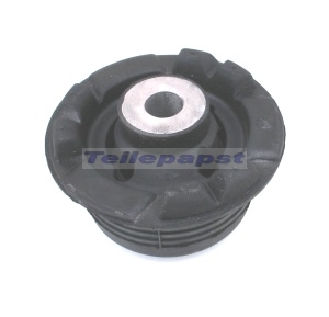

erstmal Herzlich Willkommen hier im Forum.Die Teile die du meinst heissen Hinterachslager.
Gibt es günstig beim http://www.Teilepapst.de
und sehen so aus.Gruß Catera
