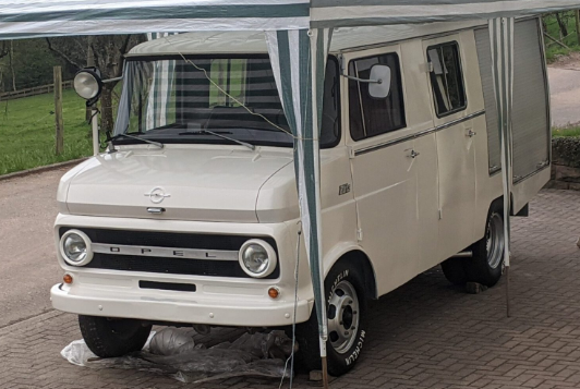

mein Name ist Dieter und zusammen mit meiner Frau besitze ich einen Opel Blitz (Feuerwehr) von 1972. Da der alte Motor stark Öl verloren hat und generell nicht mehr fit war, habe ich für ein besseres Fahrerlebnis einen 2,6i C26NE Motor aus dem Omega A eingebaut. Soweit so gut.
Der erste Motorstart lief problemlos. Nachdem die Benzinleitung gefüllt war, ist er direkt gestartet. Habe ihn aber nur 2 min laufen lassen. Das war am Abend vor einer Woche. Als ich am nächsten Tag das gleiche Kunststück wiederholen wollte, orgelte er fröhlich, aber sprang bis zum heutigen Tag nicht mehr an. Einzelne Zündungen kann man vereinzelt hören.
