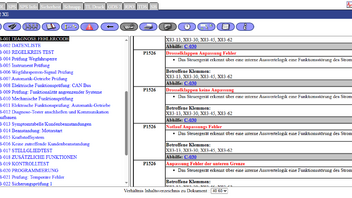

Als neuer Fehler ist P1526 hinterlegt und ein paar alte.
P OBD-II Diagnostic Powertrain (P) Trouble Code For Engine
1 Fuel And Air Metering
5 O2 Sensor Heater Circuit Malfunction
2 Engine Shutoff Solenoid Malfunction
6 Crankshaft Position Sensor B Circuit Malfunction

In der Vergangenheit hatte ich bereits schon mehrfach das Problem mit dem Nockenwellensensor, allerdings mit A. Dann leuchtete dieses Werkzeugsymbol. Nach Ausschalten des Motors und Neustart ging es aber wieder...
P1550 ist auch bei den alten dabei, habe ich bisher nie gesehen: Throttle Control System emergency mode
