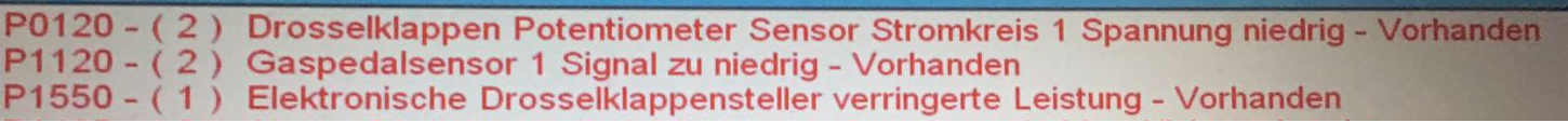

    Ich habe folgendes Problem mit meinem Omega:
    Er nimmt absolut kein Gas an. Motor startet, läuft erst unrund aber das legt sich dann nach kurzer Zeit.
    Wir hatten aufgrund der Fehlercodes erst die Drosselklappe im Verdacht und getauscht da diese komplett zugeölt war.
    Mit der neuen haben wir aber immernoch die gleichen Fehler.
    Hier mal die Fehlercodes:
    Vielleicht hatte ja schonmal jemand so ein Problem.

    Schau doch mal nach ob Deine Stromversorgung richtig Arbeitet. Nennspannung liegt zwischen 11.5 und 13 Volt. Denke ich, genaue Werte bekommst Du aus dem Bordbuch. Wenn die Spannung zu niedrig ist kann das ganze System nicht sauber arbeiten.
    Gruß Lutz
