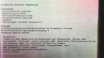

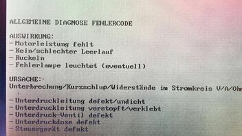

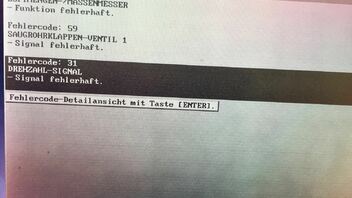

Habe bilder vom auslesen lassen villt bringen die euch weiter.
