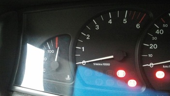

Temparaturanzeige Spinnt?
- ek61
#3 Der sitzt rechts im Kopf. In der nähe der Glühkerze 4.
Wenn du durch die Brücke schaust, kannst du ihn sehen. Ist aber sehr fummelig den da raus zubekommen.
Das mit den Stecker ab glaub ich nicht. Weil das ein richtiger 2 poliger Stecker sein müsste und nicht nur so ein draufgeschobener Kabelschuh.
Es ist sehr unwarscheinlich das der abgegangen ist. Sitzt relativ fest.
Aber versuch ihn mal abzubekommen und schau was deine Anzeige macht. -
#5 Also du hast den Stecker abgemacht und dann als der Sensor noch eingebaut war geschaut was die Anzeige macht?
Und dann ist die Anzeige auch direkt hoch gegangen?
Wenn das so sein sollte, dann kann es eigendlich nur noch ein Kabelproblem(Kurzschluss oder Bruch) sein, oder die Anzeige selbst?
Hattest du in der letzten Zeit deine Tachoeinheit mal ausgebaut?
