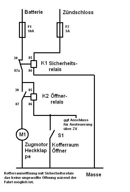

Stromlaufpläne findest Du hier:
http://www.google.de/url?sa=t&…bv.44158598,d.Yms&cad=rja

bei mir hatte ich über ne sicherung und schalter zum stellmotor dauerplus und den stellmotor auf masse,ging jahre lang. Besorg dir noch den Fanghaken(wo das schloss unten einrastet)vom facelift,da ist ne feder mit dran was die heckklappe hoch drückt beim entriegeln...macht das öffnen leichter -
