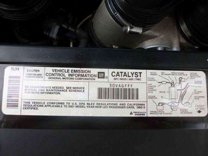

    Jetzt habe ich nur noh ein Problem, der x30xe läuft im Standgas unrund aber ich weiss nicht warum er das macht. Und bei den Unterdruckschläuche habe ich ein Problem
    ih weissnichtmehr so genau welcher wo genau hinkommt.

    @ tom seni: Leider hilft mir das Bild nix. Habe nur einen Unterdruckspeicher und deines hat Zwei.

    @ verleinix
    wenn du nur 1 Druckspeicher hast. lässt den anderen weg.
    ansonsten gibt es keinen unterschied. außer das opel später noch den zweiten nachgerüstet haben
