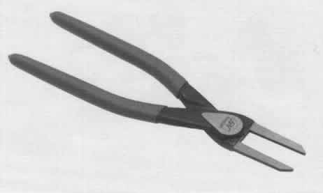

    scheinbar weis nicht jeder Opelhändler bescheid, das es dafür extra eine Zange gibt.
    Hier mal ein Bild mit der Beschreibung.
    Scheibenwaschdüsen-Zange
    Zur beschädigungsfreien Demontage der Windschutzscheiben-Waschdüsen aus der Motorhaube.
    Die Waschdüsenbefestigung befindet sich innerhalb einer
    Querstrebe an der Motorhauben-Unterseite.
    Die Demontage ist nur durch eine kleine ovale Öffnung
    möglich, so dass die Rastzungen nur mit diesem
    Spezialwerkzeug zu lösen sind.
    Typ: Opel Omega B
    Die Bestellnummer ist: 659 02 00
    und die Zange wird von Pichler vertrieben (evtl. auch hergestellt)
