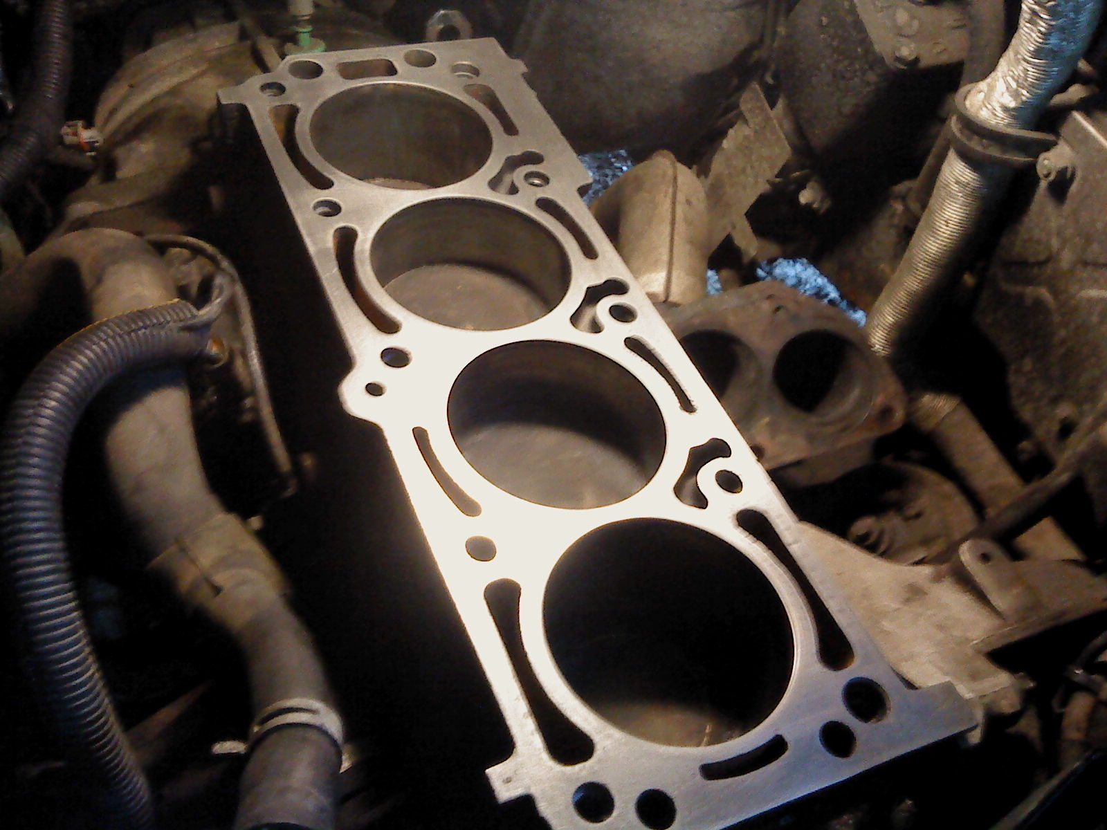

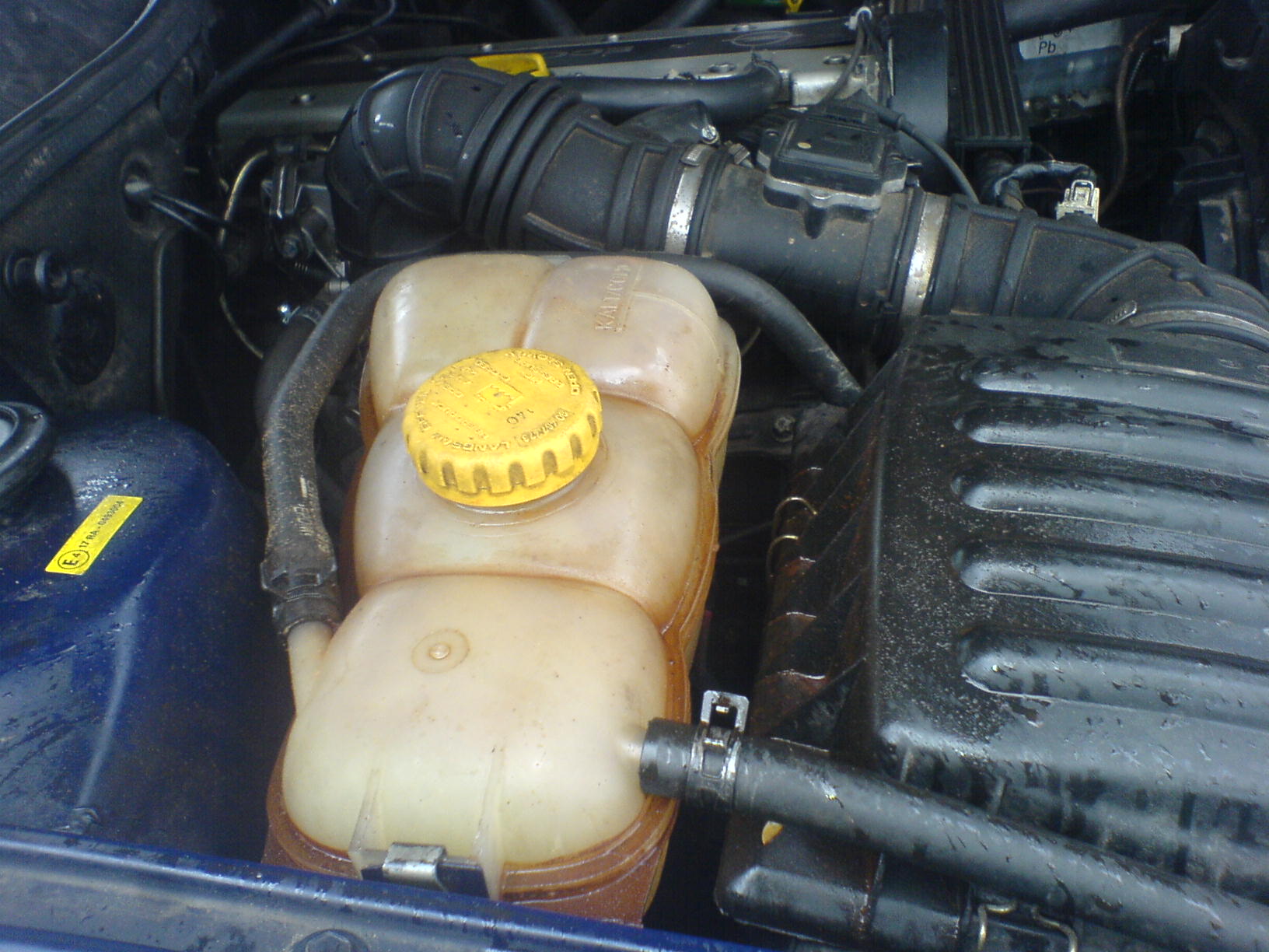

mein omega B 2.0 16v 10/1998 AUSTAUSCH zLINDERkopf und neue kopfdichtung neue wasserpumpe und zahnriemenkit von conti alles selber eingebaut:: wird nicht warm im innenraum.nur lauwarme luft!Der kühler wird in der mitte auf einer hälfte nicht warm wenn ich fahre nur wenn ich ihn im stand laufen lasse wird der komplette kühler warm.habe 92-95 grad..! habe zuvor 2.mal kühlsystemleckdichter drauf gemacht...
Der kühlerschlauch oben ist warm und der untere lauwarm und haben beide starken druck und die restlichen kühlerschlauche sind ganz normal!!
habe schon 2 gebrauchte deckels porbiert...bin total unzufrieden mit dem auto..
