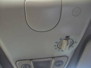

    der Nippel ist für die Klima.
    Das ist der Sonnenstandssensor.
    Hast du anb der Innenlampe so nen kleinen Knubbel?
    Wenn ja ist es IR

    so und im die Verwirrung nochmal kompl. zu machen.
    Seitlich am Sender hast du keinen kleinen Taster?
    Wenn du schreibst, du hast den IR Knubbel an der Innenleuchtenverkleidung, dann hast du ne IR Fernbedienung.
    Oben rechts siehst du nen kleinen Kreis. bei der IR ist dort so ein Knubbel wie an der Frontscheibe.
    Bei der Funk ist da nix.
