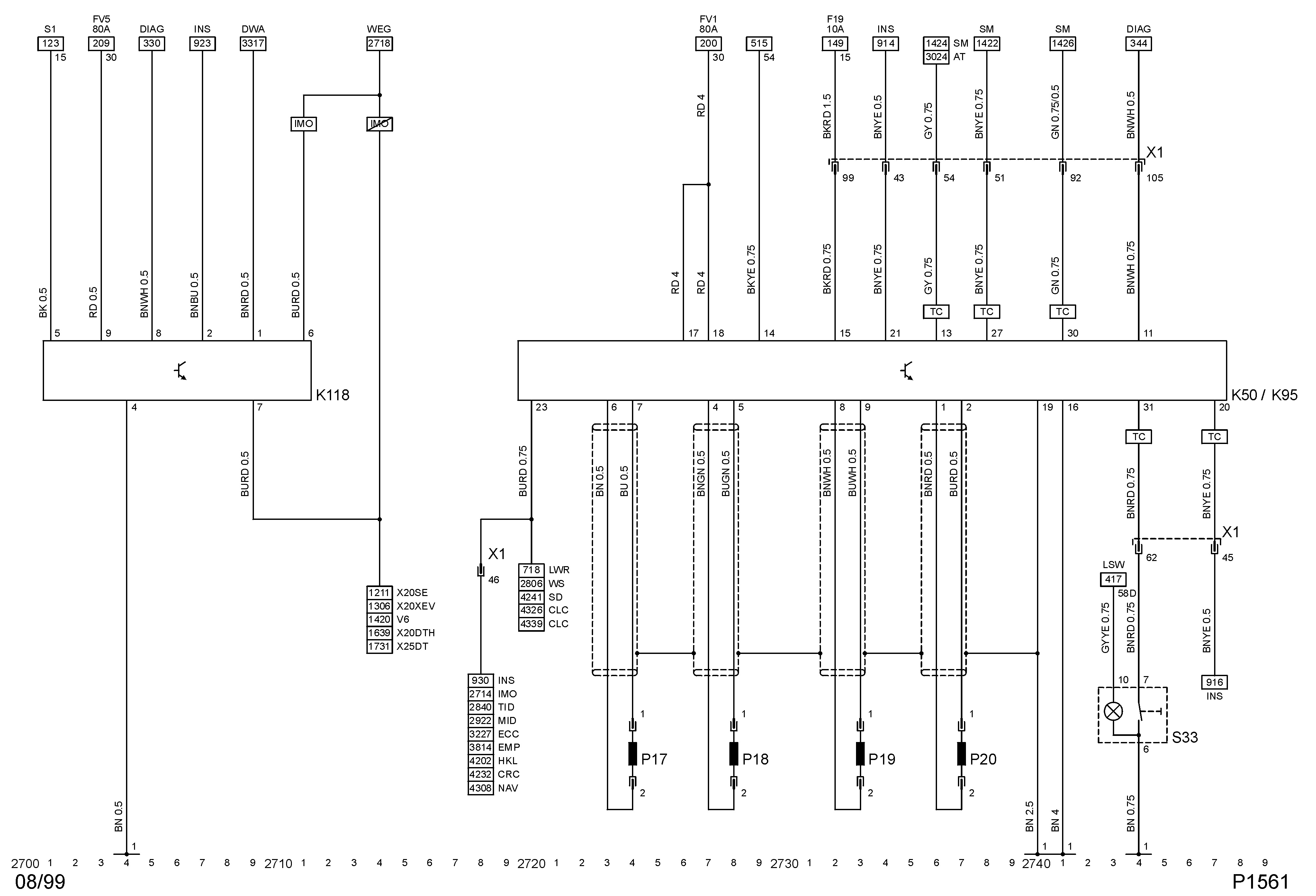

    Ich habe ein problem, ich verbaue nämlich grade einen 3l MV6 in einen Calibra (nicht quer, sonder der längs nach verbaut, und nur auf Heckantrieb)
    und jetzt hab ich ein Problem mit der Steckerbelegung auf dem ABS-Block. Da nämlich 3 Gelb-Braune Adern aus dem ABS-Block kommen. Und jetzt wollt ich fragen, was für einer für was ist. Der Stecker hat 25 Pole, der im Schaltplan allderdings beschriebene Stecker hat mind 31 pole. Und vorallem weiß ich nicht die genaue Pinbelegung am Stecker selber, da ich nur eine kleine schwarze 1 die für mich den ersten Pin darstellt, aber wie zählt opel da weiter?
    abei mein Schaltplan
