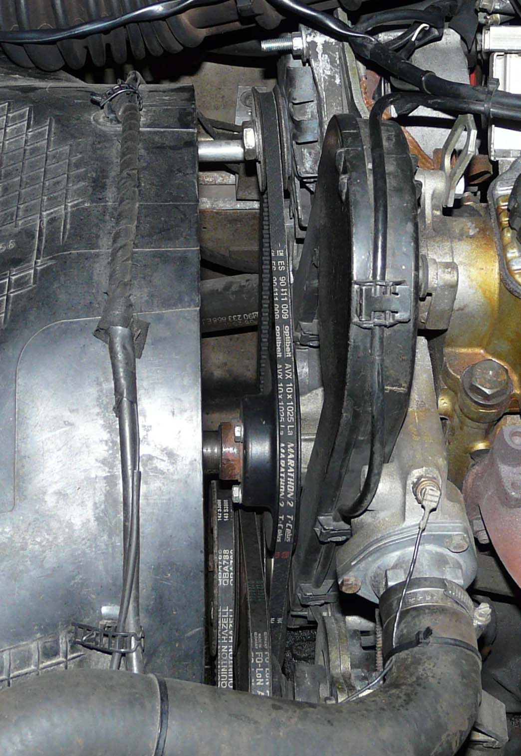

    So, ist eingebaut. War nicht so einfach. Die passt nur gerade so. Ich würde sagen, eigentlich zu knapp. Aber geht noch. Der Spannbügel lässt die LiMa nicht näher zum Motor ran und das ist auch genau die richtige Position für die korrekte Keilriemenspannung. Deswegen würde ich denken, die 67mm Riemenscheibe wäre hier besser.

    So, läuft noch. Nachdem das mit der 73mm Riemenscheibe nun doch etwas knapp war und der Keilriemen auch nicht wirklich parallel läuft (die Riemenscheibe der LiMa ist weiter hinten, als die der vorigen LiMa), habe ich nochmals im EPC rumgeschnarcht... Bei der LiMa selbst steht nix. Wenn ich aber bei den AustauschLiMas nachsehe, gibt es jede Menge Anbauteile, de extra für die 90A sein sollen. Kein Bügel sondern eine Spannschraube, ein anderer Halter usw.. Ich bin doch sicher nicht der Erste, der die LiMas ausgetauscht hat. Habt ihr die Halterungen auch alle getauscht?

    Habe es wieder geändert. Der schräg laufende Riemen war mit nicht geheuer. Ich habe noch eine zweite 90A LiMa hier, sieht genau aus wie die von Opel, ist nur auf dem BoschAufkleber ein VW-Logo drauf und eine andere Teilenummer. Die Maße sind aber gleich. Leider kann ich die Riemenscheibe der Opel LiMa nicht abschrauben, da die Sechskantschlüsselöffnung total ausgenuddelt ist. Daher habe ich nun die VW-LiMa eingebaut mit dem neuen Regler. Die Riemenscheibe habe ich per Karosseriescheiben etwas versetzt. Der Keilriemen läuft jetzt parallel. Interessanterweise geht die Ladespannung nicht höher als 13,85V. Bei der Opel-LiMa mit dem gleichen Regler waren es glatte 14V. Muss mich das beunruhigen?

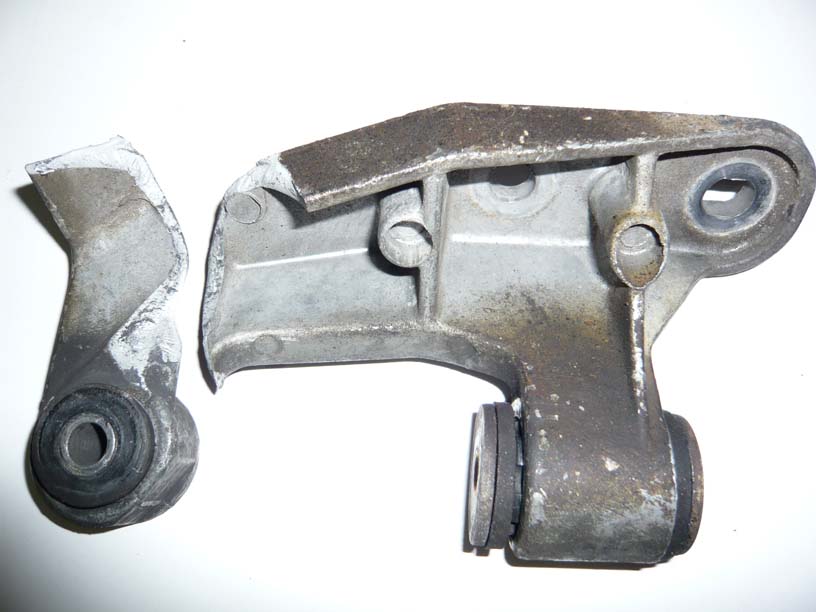

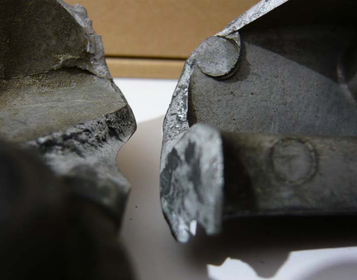

    Tjaaa, so optimal war die 90A LiMa in der Halterung dann wohl doch nicht, denn mir ist letzte Woche, 2000km entfernt von zu Hause, die Halterung der Lima gebrochen. Aber, ein Hoch auf die robuste Technik, ich bin mit gebrochenener Halterung, schräg hängender LiMa und nicht spannbarem Keilriemen die ganze Strecke noch heil nach Hause gekommen. Jetzt ist erst mal wieder die 70A drin, weil ja für die 90A die originale Halterung nicht mehr vollständig zu bekommen ist. Schade...
    Ob die Halterung jetzt wirklich wegen der 90A gebrochen ist, konnte mir der FOH nicht sagen. Die 90A ist schwerer, aber nicht soo viel...
