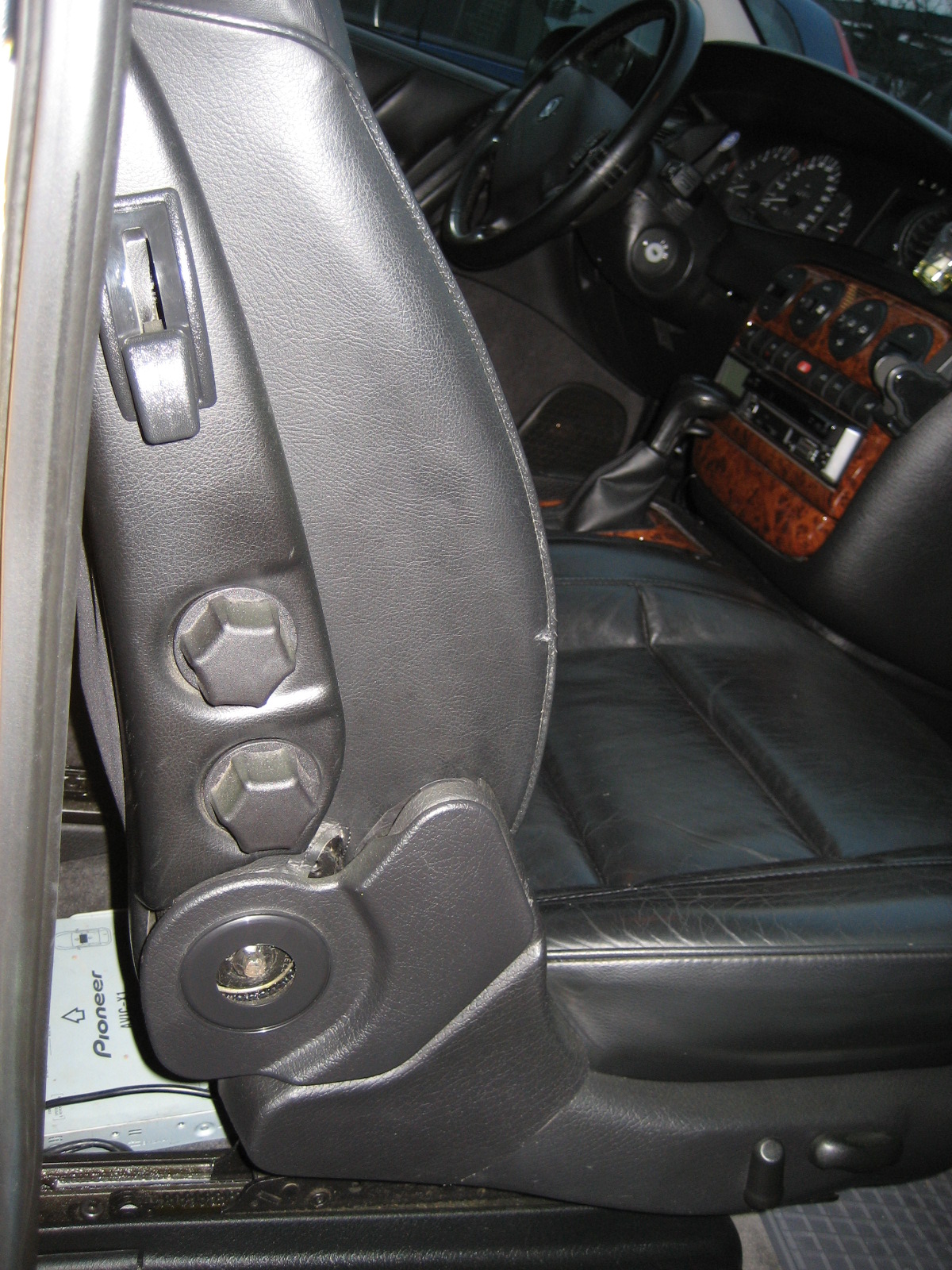

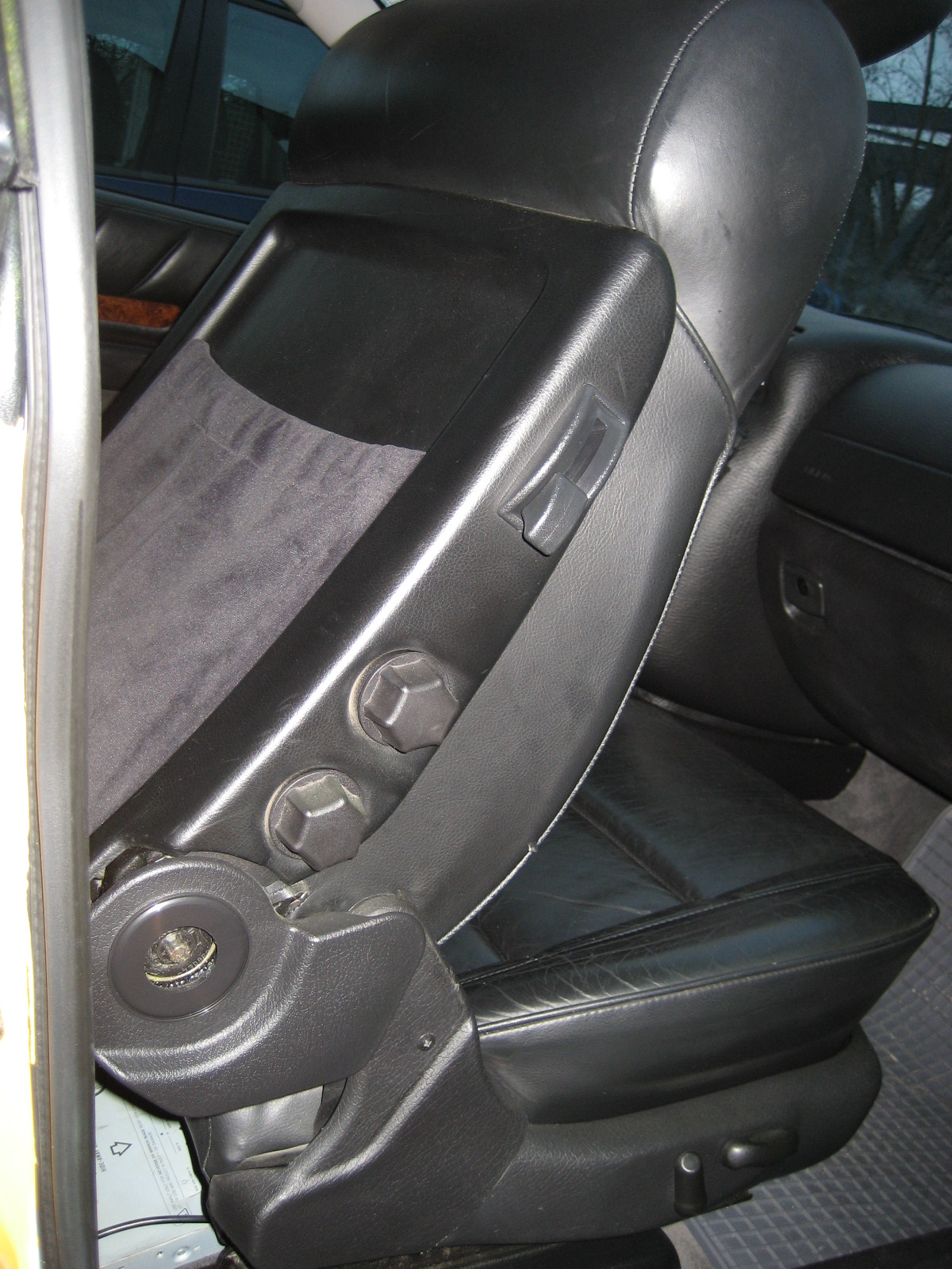

geht nicht, wollt ich auch so machen. konsole kannst umschrauben aber lehne nich...Geht doch - zumindest beim Vorfacer ohne Airbag und Leder!!!
Ich hab meinen Beifahrersitz nämlich die Lehne zum UMKLAPPEN angebaut, lediglich das Verstellrad der manuellen Lehnenverstellung hab ich nicht mehr dran bekommen, da die "Antriebsstange" kürzer ist
Mike.
