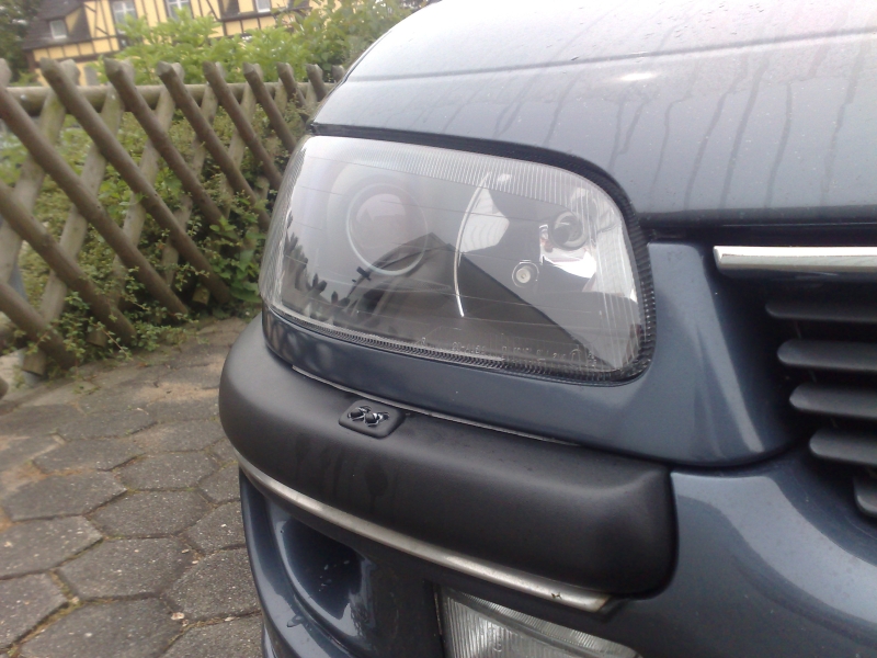

    du siehst ganz schön auf dem Bild, das da die Querspange abgerochen ist, die über die Haltenase der Düse geht.
    Hat dir evtl. einer geklaut.
    Was du brauchst sind die Düse und evtl. den Antrieb.
    Oder du klebst die Düse an.
    Spritzdüse Links 14 52 702 38,40€ + Steuer
    Spritzdüse rechts 14 52 705 37,70€ +Steuer
    Antrieb 14 52 731 58,45€ +Steuer
    Alternativ baust halt Teile von anderen Herstellern ein, z.B. BMW
    Schaut dann so aus
