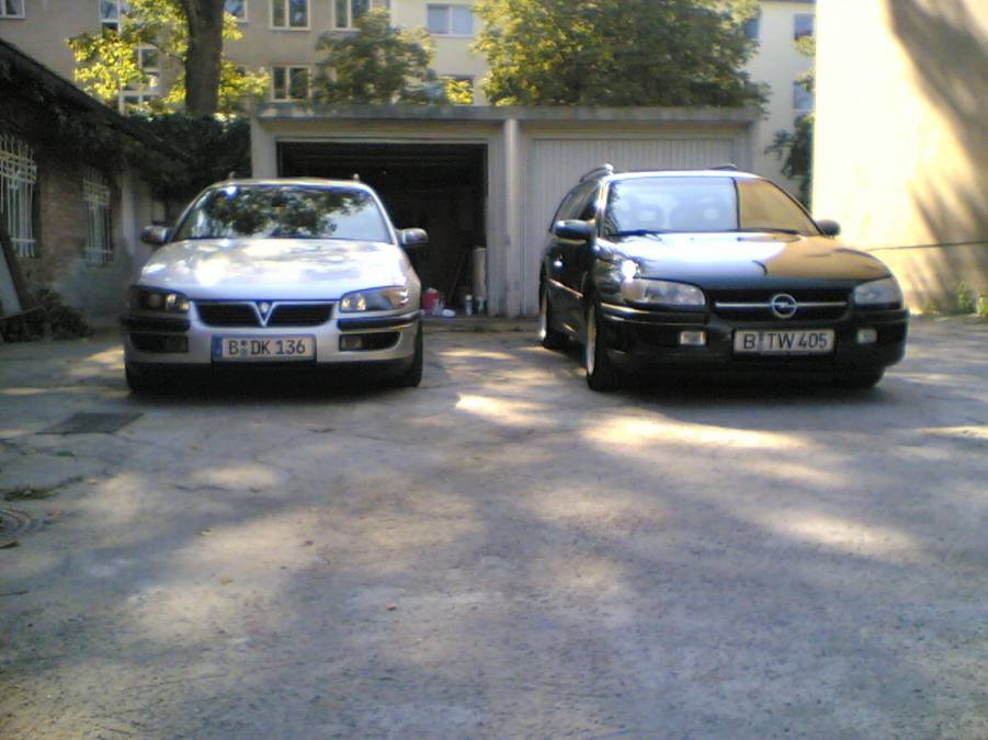

    Dirk, Hast du mal ein Foto von deinem Omi mit sommerschlappen?
    Dann bin ich ja mal gespannt was ich für federn wirklich habe und was bei mir passiert. Ich habe heute noch die info bekommen das die Omega A Konis im vergl zu den Patronen noch tiefer gehen sollen.... Keine Ahnung ob das stimmt.
    Bestellt hatte ich zumindest 50/35. Vorne sind die federn grau hinten rot. Mla sehen was der einbau sagt.
    Eines ist zumindest sicher denke ich. Zu hoch wird es nicht ;)
  • #47
    Nur noch die hier mit sommer reifen, da sieht man das der Omega statt Keilform eher waagerecht da steht!! Ich habe auch vorne neue gummis bei den Federtellern eingebaut, zum glück ich wollte sie schon komplett rauswerfen!!, auf den einen pic siehst du auch mal den unterschied zur serie!!

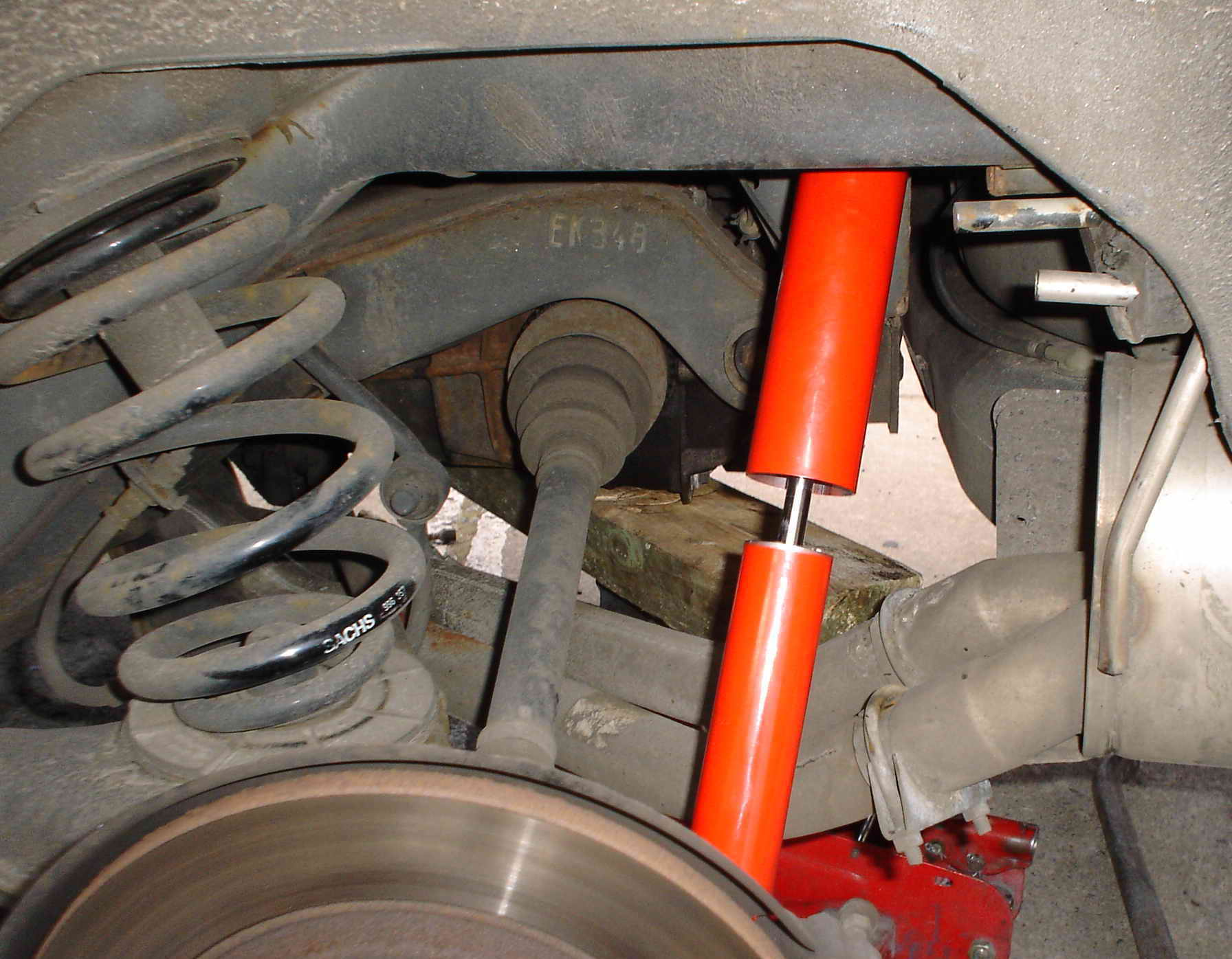

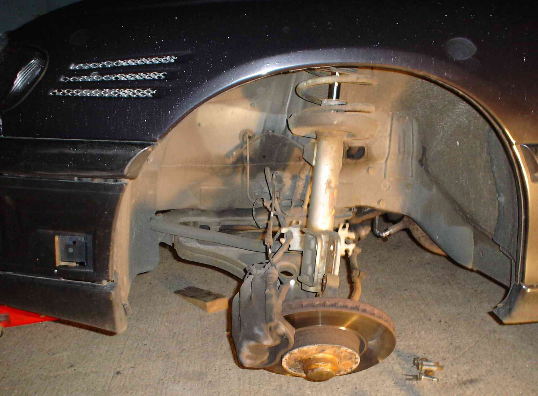

  • #49
    Hi !
    Ich unterbreche Euch ja nur sehr ungern, aber das werk ist vollbracht ! Die Koni Dämpfer weilen nun in meinem Ommi und verrichten sehr gut ihren Dienst !
    Ich hab leider in dem Stossdämpfer wahn vergessen weiter Bilder zu machen !
    Und auch gut zusehen der Übeltäter das (M.Federbein) !
    Auch nach etlichen Telefonaten mit Dirk um mich noch mals abzusichern was den einbau betrifft, habe ich hinten jetzt 1 Umdrehung und vorne auch 1 Umdrehung zugedreht ! Und ich muss sagen sportlich straf mein Ommi !Kein vergleich zu vorher ! Jetzt bin ich noch gespannt ob das alles mit den Federn und den 19" hinhaut ! Aber wird schon werden !
    Auf jeden Fall ein schönes Sportliches Fahrgefühl so wie ich mir das vorgestellt habe ! Bin bis jetzt voll auf zu frieden !
    MFG DJ XXL
