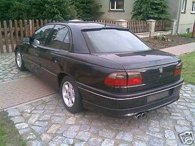

    ick bin selber aus Schönefeld und suche paar leute die sich mit Omegas und Opel auskennen.
    ich hab mir ein gekauft und find den janz schön aber hab diverse kleine macken an dem Wagen,ick kenn mich aber mit Opel janich aus.
