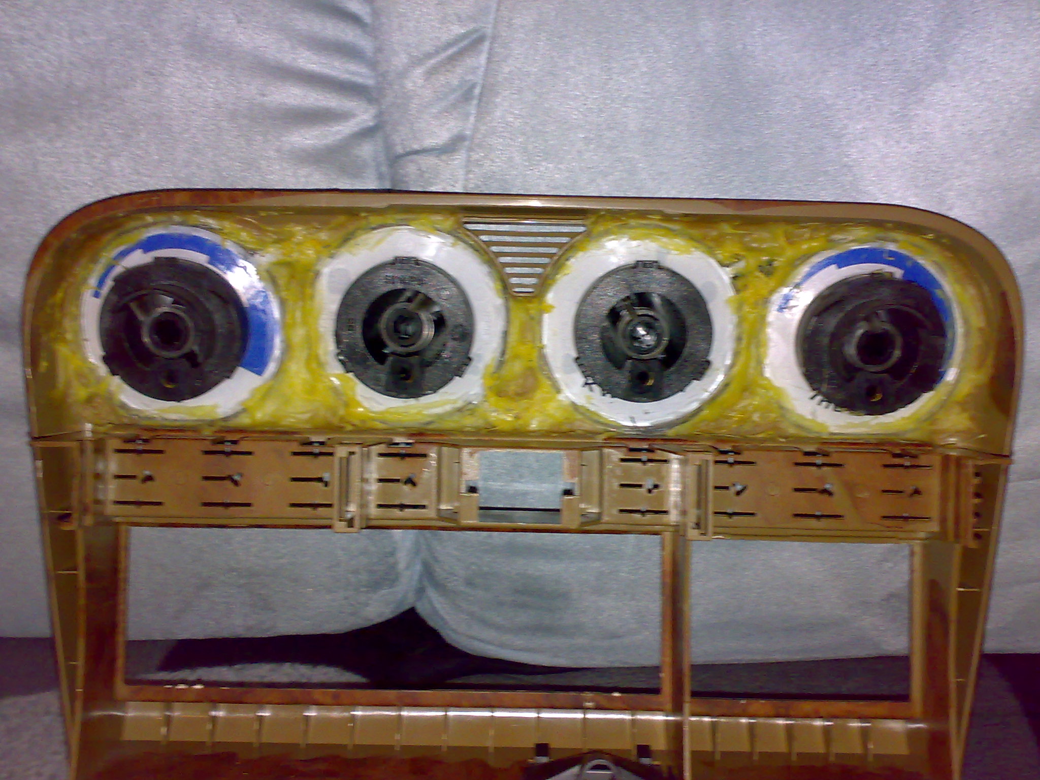

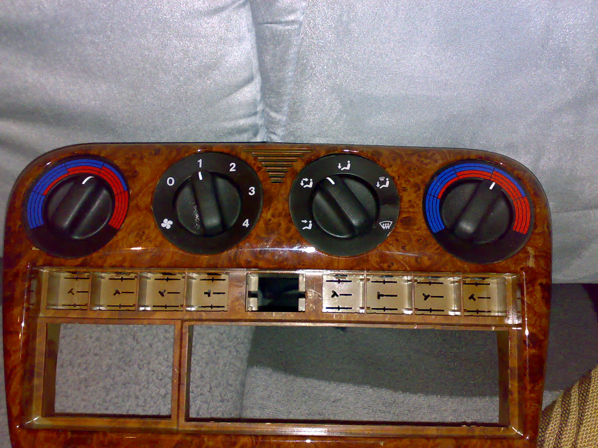

    Du musst aus der alten Blende ohne Klimaautomatik die schalter rausmachen,am besten nimmste dafür nen Dremel,dann musst Du von der neuen Blende hinten die überstände um die Löcher wegschleifen und die Schalter aus der alten Blende Reinkleben,sieht dann so aus.
