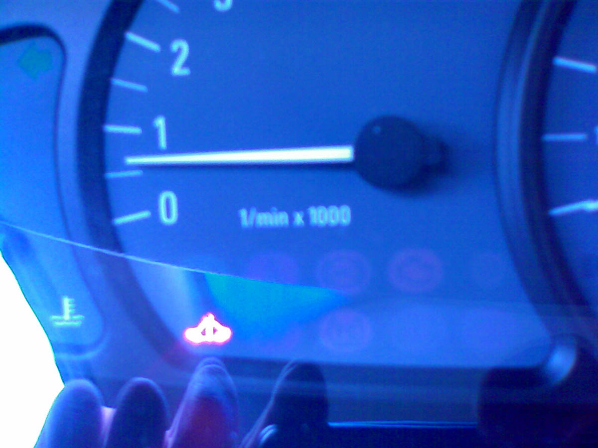

Was für eine Warnleuchte?
- IsOlAnEr
#4 ZitatAlles anzeigenOriginal von FalkeFoen
Hallo!Im Handbuch steht: Leuchtet bei eingeschalteter Zündung für wenige Sekunden.
Aufleuchten bei laufendem Motor zeigt eine Störung in der Motorelektronik an.
Motor schaltet auf Notlaufprogramm.mfg
FalkeFoenAha die leuchtet aber nur ab und zu auf nicht immer? Is da auch ein fehler Code gespeicher ihm fehlerspeicher .
Isolaner
#7 IsOlAnEr Hab dein auto in nem Video bei Youtube gefunden
bei sec.53
http://de.youtube.com/watch?v=BI0MWXzwQYI&feature=related -
#8 Hi leute, Ich will ja nichts sagen, aber die lampe von der ihr redet, ist die MKL . Das was bei ihm leuchtet ist nicht die MKL . Ich weiß es da bei mir ein Problem besteht und die MKL den ganzen tag leuchtet. Die MKL ist die Lampe auf der ein kleiner Motor abgebildet ist. Bei einem Fehler in der Wegfahrsperre würde, meines wissens nach, der wagen garnicht mehr anlaufen.
Ich hatte das ähnliche Problem mal an einem Ford. Hast du es mal versucht mit einem zweitschlüssel? Vielleicht hat dein Zündschlüssel ne macke! Einfach mal versuchen. Vielleicht klappt es ja. Bei mir hat es damals geholfen. Mir ist, nach dem mir der Schlüssel runtergefallen ist, der Transponder im schlüssel kaput gegangen. Gut jetzt kann man auch nichts anderes von einem Ford erwarten, aber Als ich dann den Zweitschlüssel zum starten genommen habe, war das Problem wieder weg. probier es. Wenn es das nicht ist dann wirst zum FOH fahren müssen.
Gruß waschi1982
#10 Hallo!
waschi1982 das ist die MKL beim Facelift(Y/Z22XE,Y26SE und Y32SE) ,ihr fahrt den VFL da sieht die MKL anders aus. Die von Dir angesprochen Warnleuchte in Form des Motorblocks deutet bei den Facelift auf einen Fehler im System der Abgasreiningungsanlahge hin.
Bluelight eine Serviceleuchte gibt es nicht bei den Facelift das ist die MKL-Leuchte.Guckst Du hier:*edit Snake4050*Anhang entfernt, Copyright beachten
