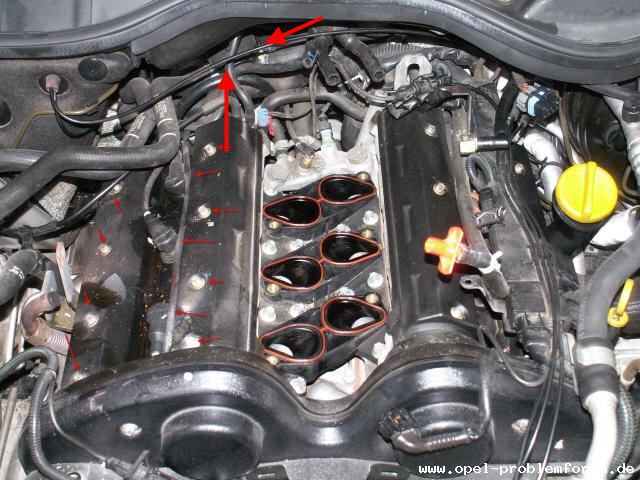

extremer Kühlflüssigkeitsverlust
    Danke :)
    Aber wenn es der Ölkühlerdeckel oder Thermostat wäre,wäre es ja immer :rolleyes: und nicht nur wenn die klima läuft :rolleyes:
    Hat einer nen Bild vom Ventil?

    Aber auch das Ventil ist schon eine gute Fummelarbeit.
    Nimm am besten die Wischerabdeckung ab, dann hast etwas mehr platz.
    Hier mal ein Bild wo es sitzt :)
    Ist aus meiner Anleitung zum Ventildeckeldichtungswechsel
    Die roten fetten Pfeile :)
    ok, dann sage ich einfach mal, Reinluftfilter raus und durch die Serviceklappe :P
    1 Schlauch davon geht zum Ausgleichsbehälter oder zur ZusatzWaPu.
