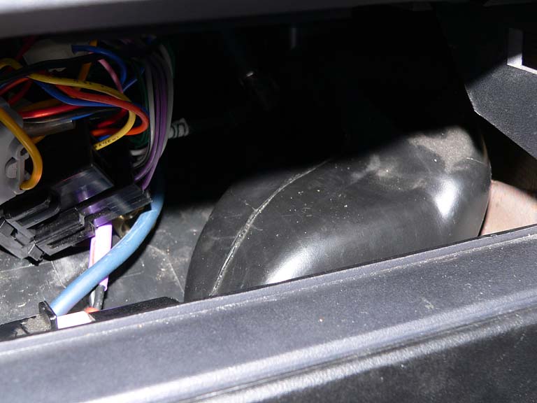

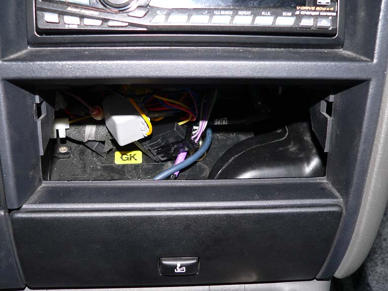

    unter dem Radio ist so ein Schacht. Da ist bei mir eine Abdeckung drauf. Da ich immer einen Haufen Kleinkram im Auto verteile, wollte ich mir da so ein Standard Ablagefach einsetzen. Ich habe mir im EPC das passende rausgesucht (GM90229936) und organisiert.
    Leider passt das nun nicht :(
    Ich denke, es gibt für alle A's nur ein einziges. Oder habe ich da was übersehen?
    Ich habe es wirklich lange, mit und ohne :armee_138: Gewalt, versucht. Aber erfolglos. Was es unmöglich zu machen scheint, ist dieses Rohr auf den Bildern, was da rechts hinter der Öffnung zu sehen ist.
    Nun die Frage: Bin ich einfach zu blöd (NEIN, da brauche ich keine Antwort :hammer: ) oder kann man in meiner Ausstattung das Fach nicht installieren?
    Hat jemand das Fach drin UND so ein Rohr dahinter?
    Wo könnte es hier klemmen???
    Die Kabel sind nicht das Problem. Die hatte ich komplett weggenommen.
    Danke für Eure Hilfe!

    Von den rechteckigen Abmaßen der Umrandung passt das Ablagefach auch dort wo es hin soll. Ich kann es nur nicht weit genug reinschieben, bzw. hinten nach unten "kippen", dass die Haken oben einrasten. Da ist das Rohr im Weg. Es fehlen ca. 5-10mm ?(

    Ich habe eine Konsole einzeln hier rum liegen, da passt es ja auch. Da ist aber kein Rohr dahinter - weil sie ja nicht eingebaut ist :)

    das Rohr wie Du sagst gehört zur Lüftung, haben alle und es paßt trotzdem.
    Das problem bei Dir wird sein das der Kabelsalat vom Radio anschließen im Weg ist. X(
    Das hatten wir schon öfters (ich habe da nochmehr drin), räum die Kabel schön bei Seite und es geht.
    Gruß Marcus
    Aha... Das mit dem Rohr beruhigt mich erstmal.
    Die Kabel sind nicht das Problem. Wie ich im OP schrob, hatte ich die komplett weggenommen. (Radio raus usw...) Da war nur noch der originale Stecker vom Auto und die Antenne. Aber die hatte ich oberhalb des Radioschachtes festgeklemmt.
    Wie ich schon schrob, habe ich das Gefühl, das Ablagefach lässt sich nicht genug nach hinten kippen zum einrasten. Ich kann es also gerade reinstecken. Dann sitzt es unten perfekt, aber oben fehlt knapp 1cm. Ich hatte ja das Radio raus und durch den Radioschacht gegriffen und mal getastet. Es ist wirklich so, dass das Fach auf dem Lüftungsrohr aufliegt und deswegen nicht weiter runter geht.
    Vielleicht könnte ja mal jemand mit Fach nachsehen, was für eine GM Nummer das ist. Ich hatte schon mit jemandem gesprochen, der die gleiche GM Nummer hat - und da passt es auch... ?(
    also ich habe diese "Rohr" so nicht bei mir.Und meine GM-Nr:4-869
    -90 229 936....
    Das sieht aus wie der Lüftungsschlauch der eigentlich hinter dem Handschuhfach sitzt...und Dir fehlt...
    aha... meine GM Nummer ist die Gleiche. Das ist doch schon mal gut zu wissen, dass du da kein Rohr hast... Mal sehen, ob noch jemand antwortet.
    Kann das sein, dass das mit Klima oder Automatik zusammenhängt? Ich habe beides, und du?
    8o 8o 8o 8o 8o 8o 8o 8o 8o 8o 8o 8o 8o 8o 8o
    oh oh... Aber das Rohr ist richtig fest verbaut dort. Das sieht nicht aus, als hätte es jemand falsch verlegt ;)
    So einen Lüftungsschlauch bin ich mir gerade am besorgen :)
    Mit Klima und Automatik? Das kann sein so etwas habe ich nicht.... 8)
    Bei 3,2,1 sind gerade einige Omega zum schlachten im Angebot.... 8)
    Daher hatte ich das Fach. Und der Verkäufer versicherte, seiner hätte das auch gehabt. Naja... Wird wahrscheinlich daran hängen...
